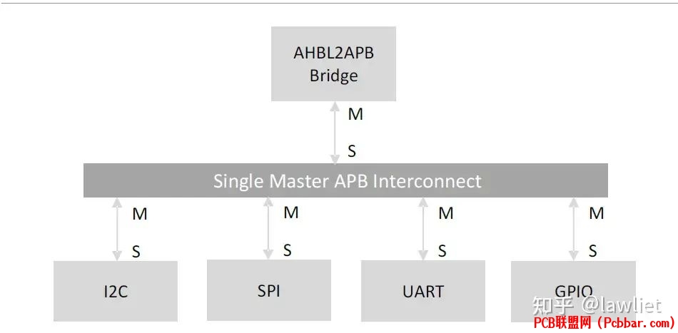

  • IO设备等对于SoC工程师,把互联理解成一个开关即可。它用来管理并指挥所连接的设备之间的通信。1、一主多从的APB Interconnect这种情况下Interconnect和mux没有本质区别,所以很多情况下直接叫它APB mux或者APB slave mux。具体到实际的SoC设计中大概长下面这样子,可以看到它只有一个Master,AHB2APB的转接桥。同时有多个Slave模块。这也是我们在SoC中最常遇到的情况。
    我们看一下这个Interconnect的内部具体长什么样子,如下图所示,可以看到主要逻辑就是译码器+MUX。对于Master-->Slave的信号而言,PENABLE、PWRITE、PWDATA、PADDR信号直接由Master给所有的Slave。而PSELx信号有SLave数量这么多组,其逻辑应该是PSELx = PSEL & dec[ x] & en[ x]; 译码器根据PADDR选择拉高某个SLAVE的dec信号,也就是最多选中其中的某一个Slave。此外下面这个图中有一个默认slave,当没有任何slave被选择的话,则会选中默认的slave,用来应对地址越界的错误情况。该Slave默认的PRDATA默认为0,PSLVERR默认为1。对于Slave-->Master的信号而言,PREADY、PRDATA、PSLVERR由MUX进行选择,从指定的Slave传给Master。

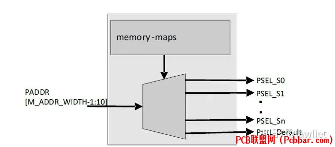

    1.1、Decoder译码器模块对每一笔传输进行地址译码,给每一个Slave相应的PSEL信号。Decode逻辑非常简单,就是根据当前的PADDR选中某一个Slave,如下图所示。这个模块功能更加丰富,地址映射可以静态的配置(工作的时候不能配置),实际上大部分的SoC设计中,地址映射应该是完全固定死的,无法更改的。这个是FPGA提供的IP,所以相对更灵活一点。

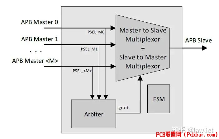

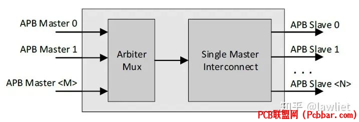

    2、多主多从的APB Interconnect上面这套东西和我上一篇文档的APB slave mux其实没有本质区别,也非常的好理解。但是如果实际的需求真的需要多个Master怎么办呢?虽然APB官方没有提供这种设计示例,但实际上当然是可以实现的。我们只需要在一主多从的Interconnect的基础上增加一个Arbiter mux即可:
    当然这种情况下,只支持一对一的访问,所以实际上效率还是比较低的。仲裁方式可以使用固定优先级仲裁,也可以使用Round Robin仲裁。2.1、Arbiter Mux顾名思义,Arbiter+MUX。Master to Slave Multiplexor对多个PSEL进行仲裁,然后选择其中的一个PSELX,基于这个PSELX,选择合适的PADDR、PWRITE、PSELX、PENABLE给Single Master Interconnect模块。相应的,Slave to Master Multiplexor将PRDATA、PREADY、PSLVERR路由到相对应的Master。从而完成整个传输流程。下图这些向右的箭头实际上是双向的。Master和Slave互相交互,完成传输过程。
