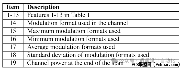

    对于GSNR估算,还需考虑额外特征:( b7 f8 w# |1 @* U) G
    ( z* d8 w1 p2 d
    GSNR估算特征包括所有功率估算特征,以及调制格式信息和跨段末端信道功率。
