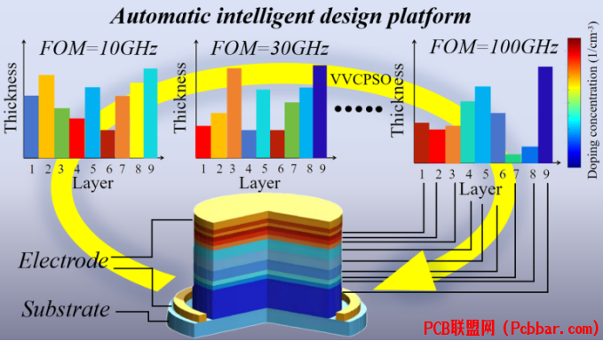

为了在不降低响应度的同时进一步提高光探测器的带宽,北京邮电大学电子工程学院(信息光子学与光通信全国重点实验室)研究团队[1] 提出了MUTC-PD的自动化智能设计方案,并结合电荷控制原理计算带宽,如图1所示。同时采用基于变速攀升粒子群优化算法(VVCPSO),能够快速高效地计算出相应的层结构,实现最大带宽,最大限度地发挥器件的性能潜力。) y& P* Z0 \1 m7 u+ P( b/ [
) O, T2 M$ k0 m6 e* D& x
图1 光探测器自动化智能设计过程5 a- j* Z/ e6 n8 t
