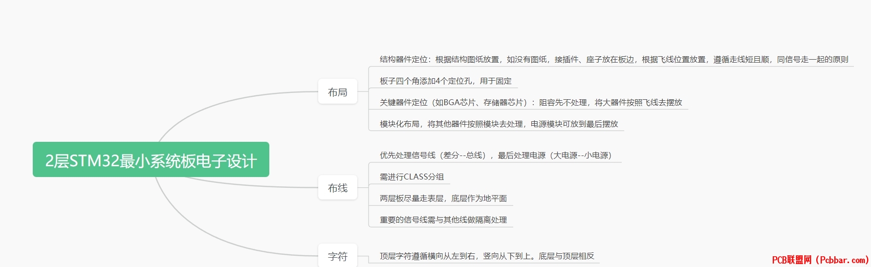

2层STM32最小系统板电子设计作业
2层STM32最小系统板电子设计作业.zip
450.9 KB, 下载次数: 1, 下载积分: 联盟币 -5

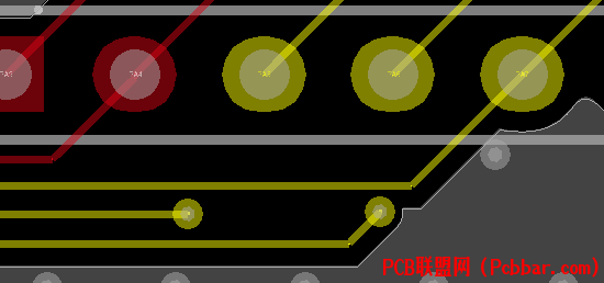

发表于 2024-11-28 15:27:26 | 显示全部楼层
这三根线可以PA7打孔,其他两根可以直接连上
发表于 2024-11-28 15:28:42 | 显示全部楼层
包地走线需要150-200mil一个地过孔,特别是晶振处
发表于 2024-11-28 15:30:37 | 显示全部楼层
其他没啥问题
