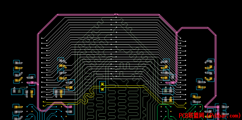

两片DDR(T点)模块BGA扇孔的时候比较难,花费的时间多一些。

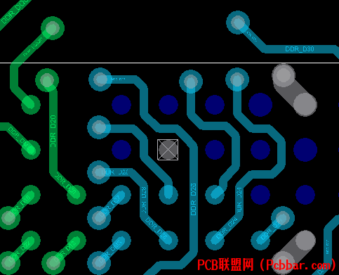

漏了一个GND焊盘

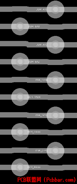

高亮的CLK差分,过孔和其他地址线尽量在中间,也不用在内层等长

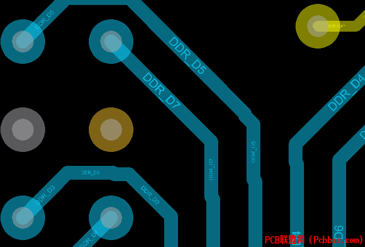

好多地方的走线不平整,修一下走线或者调一下过孔及间距

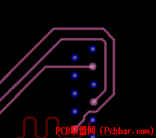

VREF上面这端可以走内层,然后中间过孔这里走线也是不平滑
发表于 2024-11-28 14:59:39 | 显示全部楼层
这两根线有点绕
