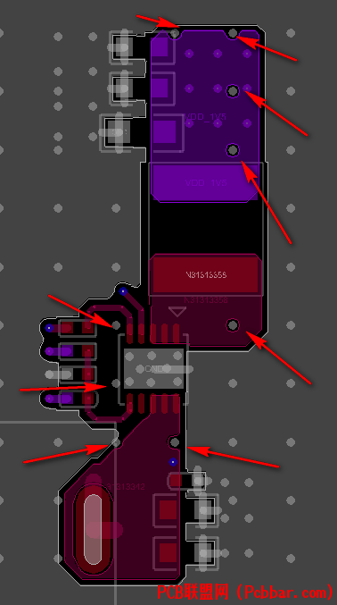

4片DDR3由于信号线比较多,所以花费的时间比较长,比较需要耐心。

发表于 2024-11-28 15:03:10 | 显示全部楼层
整板地过孔后记得处理一下,删除调整
发表于 2024-11-28 15:05:52 | 显示全部楼层
ART06层怎么有text
发表于 2024-11-28 15:08:06 | 显示全部楼层
底层铺了两块地铜皮
发表于 2024-11-28 15:10:48 | 显示全部楼层
上面间距加大点,把转折往下移
发表于 2024-11-28 15:17:37 | 显示全部楼层
其他没啥问题
