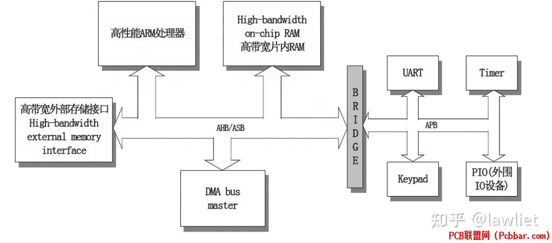

上一篇文章简单讲解了什么是AMBA总线,简单来说,AMBA总线是一系列协议。定义了适用于不同场景的总线家族。今天我们就来将AMBA总线中最简单的APB总线。什么是APB协议/总线APB的全称为Advanced Peripheral Bus。顾名思义,其设计之初的主要目的就是用该协议连接外设。但由于APB总线自发布至今已经过去了20多年了,因此以现在的眼光看,该总线没有什么高级一说,其连接的外设也往往是低速且低功率的外设,如I2C、UART、SPI等,除了连接低速外设之外,APB总线还广泛用于配置各种IP的寄存器(这些IP预留用户控制信号,由软件进行配置,这个时候就可以选择使用APB总线来配置这些寄存器)。下图为一个典型的AMBA总线的系统架构:其中APB总线是AHB总线的扩展,方便外设连接到系统总线上,其中AHB和APB之间有一个转接桥来进行连接。

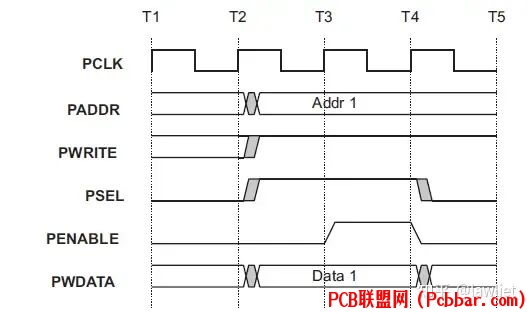

    可以看到写操作非常的简单:
  • T2->T3这一个周期
  • PSEL信号拉高,意味着要发起一次新的传输了。
  • PWRITE信号为1,因此此次传输为写操作。
  • PWDATA为要传输的数据,PADDR为要写的地址。二者都应该保持不变,直到此次传输结束。
  • 而PSEL拉高的第一个时钟周期,PENABLE应该为0。
  • T3->T4这一个周期
  • PSEL信号继续拉高
  • PWRITE、PADDR、PWDATA应该保持不变
  • PENABLE信号拉高,用于代表这已经是写传输的第二个周期了
    至此一次传输结束。可以看到,APB对每一笔数据的传输,需要花费两个时钟周期。且APB的数据传输不支持流水线操作(即不可以重叠)。因此APB是非常低效的。
    理论上写数据完全可以同时给出写地址和写数据,一拍就搞定,为什么APB要大费周章弄成两拍呢?这主要是那个年代的芯片本身的制程工艺以及片上互连线导致的。一个周期可能无法完成从Master向Slave写入数据的整个操作流程。因此采用两拍的方式,第一拍告诉你,我要开始传输啦!(称为setup phase)第二拍才真正的完成数据的传输。(称为access phase)。
    如果Master想要马上发起一次新的传输,可以不拉低PSEL让其继续为1,但是必须要将PENABLE拉低。否则Slave侧的判断逻辑就会出现问题!
    由于APB向下兼容,这一历史遗留问题一直延续至今。不过好在APB应用的场景本身就是配置寄存器等操作,因此多花一个时钟周期也没什么大不了的。

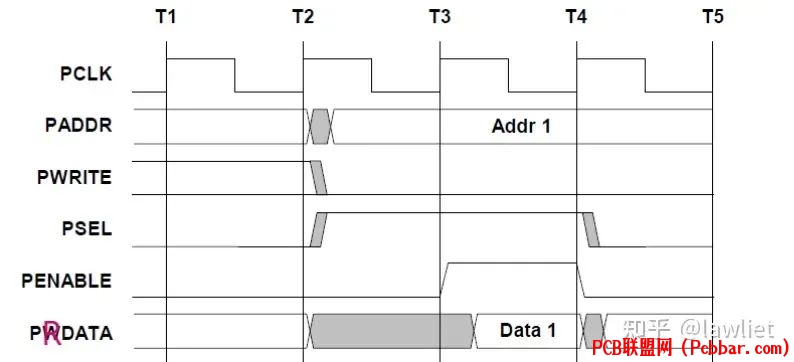

    可以看到读操作非常的简单,跟写几乎一样。这里就不再做详细的解释了。
    要特别注意的是,T3以后,也就是进入ENABLE周期后,APB的SLAVE设备必须要将M所需要读取的数据准备好,以便M可以在ENABLE的周期末也就是T4正时钟沿触发时正确的将数据读取。

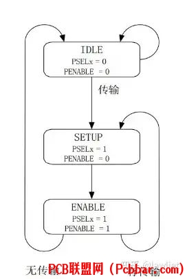

    APB的状态机APB2的状态机如下所示:
  • IDLE:此时为默认状态。PSEL和PENABLE都为0,没有通信请求。
  • SETUP:当需要发起传输的时候,会进入该状态,此时PSEL为1,PENABLE为0。PSEL从0到1说明要发起一次传输了,而PENABLE为0表示这是传输的第一个时钟周期。(这个状态也就是setup phase)
  • ENABLE:这个状态PENABLE需要拉高,进而完成数据的传输。
    这个状态机模型只是便于我们的理解。并且这个状态机模型是针对整个传输过程而言的。对于实际的master或者slave的设计完全可以不用状态机实现。甚至slave都可以用纯粹的组合逻辑来实现,下面会讲到如何实现。

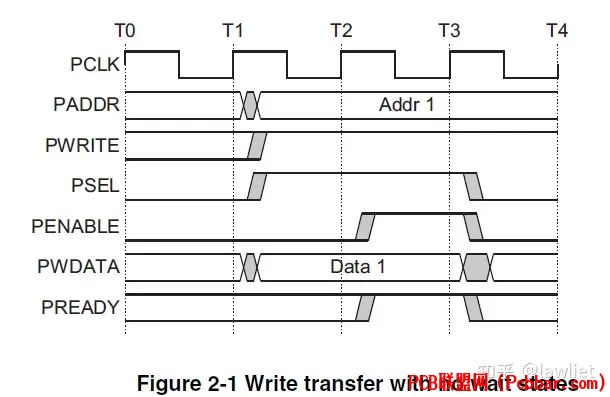

    写操作时序
    上图是没有wait states的情况。两拍完成写操作。和APB2的区别在于多了个PREADY,需要在传输的第二拍也就是真正发生数据传输的那一拍拉高。其它的和上面的写时序是一模一样的,因此不再讲解。

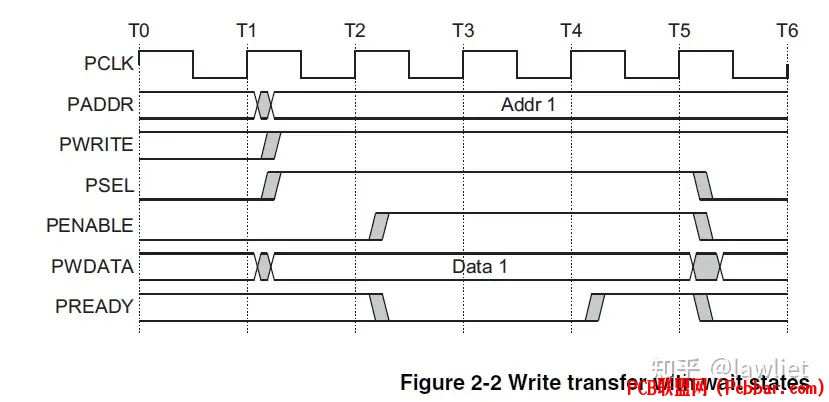

    我们再看看有wait states的情况,上图四拍才完成写操作。此时setup还是一个周期(从T1->T2),而access是三个时钟周期(从T2->T5)。可以看到主机的信号应该保持不变,一直持续到从机的PREADY信号拉高以后,等待拉高以后的这一拍完成传输,才可以改变其它的信号。(即T1->T5这段过程,PADDR、PWRITE、PSEL、PWDATA都应该保持不变)。

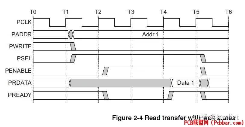

    我们直接看复杂点的情况,可以看到PREADY信号和PRDATA信号在同一拍发生变化。此时的PREADY信号也可以理解为从机此时提供的PRDATA才是有效的数据。进而完成了一次完整的传输过程。

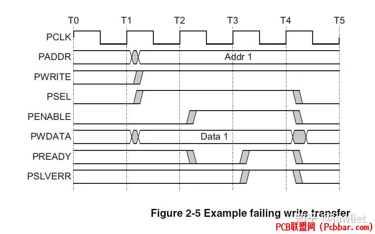

    Error response
    以写为例,实际上就是在真正发起传输的那一拍(也就是PREADY拉高的那一拍)顺势拉高PSLVERR,用于标志这次传输失败。
