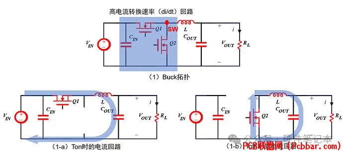

首先,以最简单的BUCK电路拓扑为例,下图(1-a)和(1-b)中分别标明了在上管开通和关断时刻电流的走向,即功率回路部分。这部分电路负责给用户负载供电,承受的功率较大。
3 S  f: r9 W" C; }. \
8 k) A" E% O" D, r* S* ~5 z) j, x$ t# l
( u2 z1 O& y/ M4 p. y* Z2 h结合图(1-c)中Q1和Q2的电流波形,不难发现,由于电感的存在,后半部分电路中不会存在一个较高的电流变化趋势,只有在两个开关管的部分会出现高电流转换速率。在PCB布线时需要特别注意,尽可能减小这一快速变化的环节的面积,来减少对其他部分的干扰。随着集成工艺的进步,目前大部分电源芯片都将上下管集成到了芯片的内部。+ b! B' A+ _; l$ g' t! C

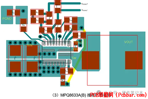

, p! j! H" ]0 T4 b了解了高电流转换速率部分后,让我们回到整个功率回路布局来看。以MPS的非常受欢迎的MPQ8633A(B)系列产品为例,这是一款完全集成的高频同步降压转换器可以实现高达12-20A的输出电流,其原理图如下,其功率回路(绿色标注)中包含输入电容,电感以及输出电容等器件。
) o4 b' v- I% k* Z
3 i9 @3 \/ Z) ?3 A) V0 v: Z" |4 a5 W6 u0 F3 {6 k
! I* i; z5 K+ |; d& e" U0 X! R# i

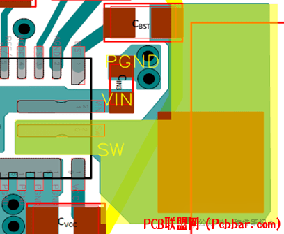

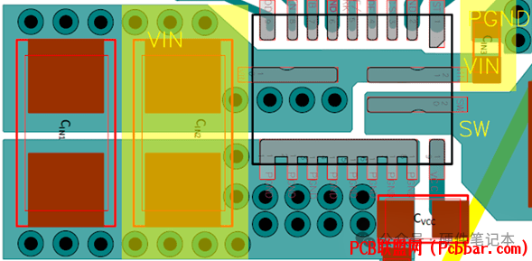

: G  Y4 ^+ K8 }. n* W5 n) C功率回路也需要做到尽可能地占用较小的环路面积,来减少噪声的发射以及回路上的寄生参数。推荐的PCB布局如图(3)所示。注意点如下:2 e3 e( w+ @; Z" R3 d. K  W
% D5 ^& C, }9 c# O, M( @# p: j
输入电容就近放在芯片的输入Vin 和功率地PGND ,减少寄生电感的存在,因为输入电流不连续,寄生电感引起的噪声对芯片的耐压以及逻辑单元造成不良影响。VIN 的管脚旁边至少各有1 个去耦电容 ,用来滤除来自电源输入端的交流噪声和来自芯片内部(倒灌)的电源噪声,同时也为芯片储能。且电容需要紧挨管脚,两者的间距需要小于40mil
/ N. O* S. I8 [  b4 f; F* Q2 B) v$ |# o/ ~) E1 e3 |; r
/ q3 i  L8 v8 M! i+ W. x& y% b& A1 u
- j% X8 W4 s  U/ e! s功率回路尽可能的短粗,保持较小的环路面积 ,减少噪声的发射。/ Q4 }* Z+ Q+ j/ R! `7 @2 I9 B
SW 点是噪声源,保证电流的同时保持尽量小的面积 ,远离敏感的易受干扰的位置,例如FB等。
5 Q6 y) d  T) z. M% i
# Y* [0 E# @7 s( s
$ o) S) v) e$ C2 e$ C" C/ ]
: r8 X/ q) o3 `6 x& R2 o, }$ J
2 q$ u, @/ V" V5 D$ O2 Y
铺铜面积和过孔数量会影响到PCB 的通流能力和散热。由于PCB的载流能力与PCB板材、板厚、导线宽厚度以及温升相关,较为复杂,可以通过IPC-2152标准来进行准确的查找和计算。一般,对于MPQ8633A(B)的PCB来说,需要在VIN(至少打6个过孔)和PGND(至少打9个过孔)处多打过孔,这两处的铺铜应最大化来减小寄生阻抗。SW处的铺铜也需要加宽,以免出现限流的情况,导致工作异常。
" p, G0 o; s1 u- Q* v6 t* R* B! s+ w% W9 I# X* i1 _1 U
5 P( e* ]  b) z* C& P% q
' m, e% K7 w( O+ s2 ]9 i讨论完功率回路部分,转眼看芯片逻辑电路部分,这部分的PCB布局也是有所讲究的。
. ^' l6 [; X# @" r
+ d- J/ W$ q0 N3 U6 l$ y& N9 ~
9 n$ E" N% w1 z/ h
( z5 |9 {2 |' n) |5 O! [结合图(3)和(4)可总结注意点如下:; K' p! g" v- ]) U9 C. {
1.将BST 电容放置在尽可能靠近BST 和SW 的位置,使用20mil 或更宽来布线路径。
4 u) q4 [- p' H3 n+ n4 z& [& b8 y, W8 [( k" B  _: b2 i$ |
$ x- G3 N2 ]% O: v& X
2.FB 电阻连接到FB 管脚尽可能短, 减少噪声的耦合。这是芯片最敏感,最容易受干扰的部分,是引起系统不稳定的十分常见原因。需要将其远离噪声源,例如:SW点,电感,二极管等(在非同步buck中,MPQ8633外围无二极管)。如图,RFF、CFF、RFB1、RFB2都尽量靠近芯片摆放。* C' f  M; b. q" J" P
- E  h! j/ y5 u+ z/ m' k  \7 m* Y8 ]- g$ M* S: E* h" x7 d/ b

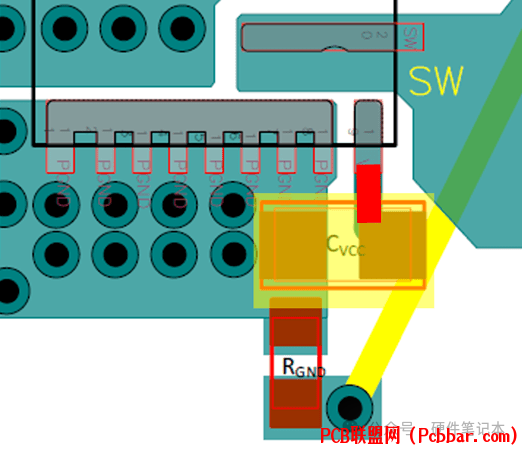

3.VCC 电容应就近放置在芯片的VCC 管脚和芯片的信号地之间,尽量在一层,没有过孔 。对于信号地(AGND)和功率地(PGND)在一个管脚的芯片,同样就近和该管脚连接。
; ^# ?9 _' W6 l* Y: W" ^& O( A+ }, x6 }: y+ N
. \$ {0 }2 k6 |, M* _; V

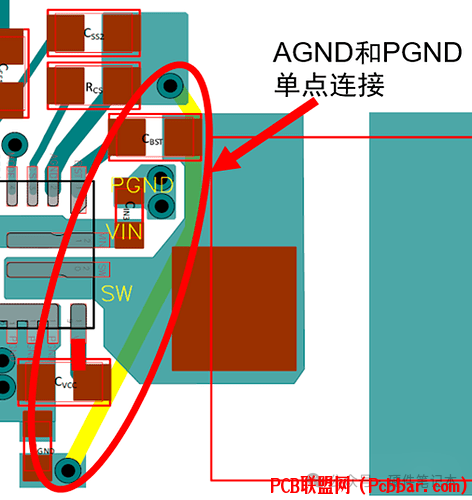

% \% L% \' t6 ]8 p( J4.AGND和PGND需要进行单点连接

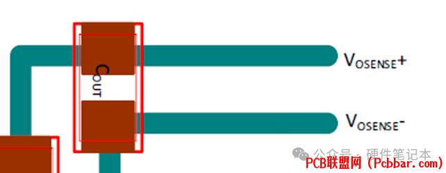

% d. T/ |. j9 Q- b5 c/ t8 F6.将SENSE电容置于输出SENSE线之间,平行走线
3 ~& ]  O* i0 g9 E6 s4 I3 K: S- J9 m7 @! H% W  U0 |2 i

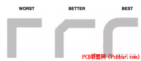

$ N8 J, {7 ^  p8 Z! f4 E& \6 z7.PCB layout 中走线和铺铜都尽量避免90 °直角,走45°或者圆弧角,特别是在高频信号传输线部分。避免由传输线宽带来的反射和传输信号的失真。
7 t8 }% |" n0 R* ^( K" [& N! h# A" z' B, x! O* h2 X( h8 I

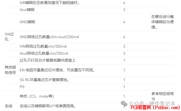

$ h; m7 m$ B+ V$ w最后,为了方便大家了解自己画的PCB是否合理,可以参考以下简易表格做一个自评:
9 u+ \7 W2 A/ X! f7 `: Q( x" S7 q; E7 U
4 `7 |4 [( z' D8 n: ?: ^, b; }1 o0 Y
4 t8 j" \8 V3 [! D; j* f$ l! e) J  j0 C! t! d6 W$ n( b4 r
以上表格适用于简单的buck、boost电路的pcb设计,多用单层或者双层板即可。仅供参考,欢迎补充。  C9 F* \  j: q) Q5 c) k
