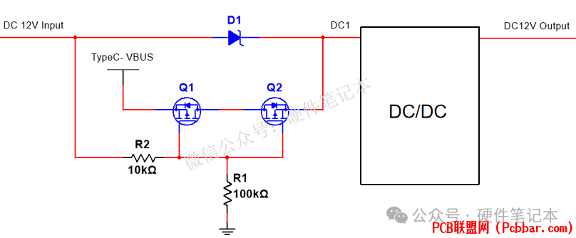

5 [! [5 V8 W# [3 q问题2、体二极管有什么作用?既然体二极管是工艺决定,无法避免,那就可以好好拿来利用一下。巧妙利用体二极管有以下电路,都是王工之前总结出来的。(大家点击图片可以直接查看)% n# a, F! F' J) g+ I' \% Q7 n

  y1 q7 Q' O7 ?4 `0 _% E+ Y写在最后
7 @; f7 P. \% u% [( r都说硬件工程师越老越吃香,这句话也证明硬件也是需要积累的,王工从事硬件多年,也会不定期分享技术好文,感兴趣的同学可以加微信,或后台回复“加群”,管理员拉你加入同行技术交流群。% u1 J$ g, o/ H+ u) _
8 A5 `3 h8 E- p5 f; P7 g" s# j
以下两个电路,是之前技术交流群群友发的,王工做了一个简单的分析,旨在帮助入门或转行的同学理解学习(点击图片直接进入)8 ?. S2 H1 V5 ^0 _
/ T7 J$ l8 ~, M! d: ?  ]+ p
0 _$ w: K0 s" t9 I  r5 A1 G4 m
3 A0 p8 d* _# Y- K' x* d
