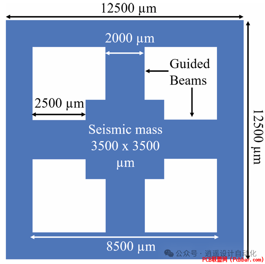

图1:导向四梁P-VEH的设计结构,展示了梁的配置和中心质量块。6 @! X+ v2 s7 k5 L- R$ Q/ d3 r/ E

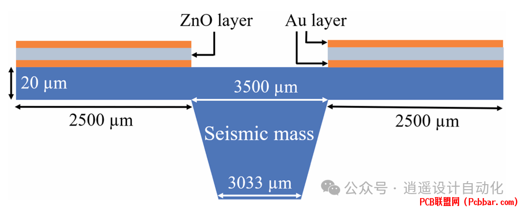

$ n5 b3 g$ m) Q& n1 C图2:截面视图显示了层叠结构,包括硅基底、氧化物绝缘层、金属电极和ZnO压电层。
1 @6 N6 H) B8 m0 Q# \: B( J# B, T+ F( q- Q( I4 o/ C
器件采用硅基底,上面是热氧化物绝缘层,然后是金属电极(Au/Al)和ZnO压电层。钝化层保护ZnO免受环境退化。梁的典型尺寸为长2500μm,宽2000μm,中心质量块尺寸为3500μm × 3500μm。! E9 B  y: w7 L& G/ e; b

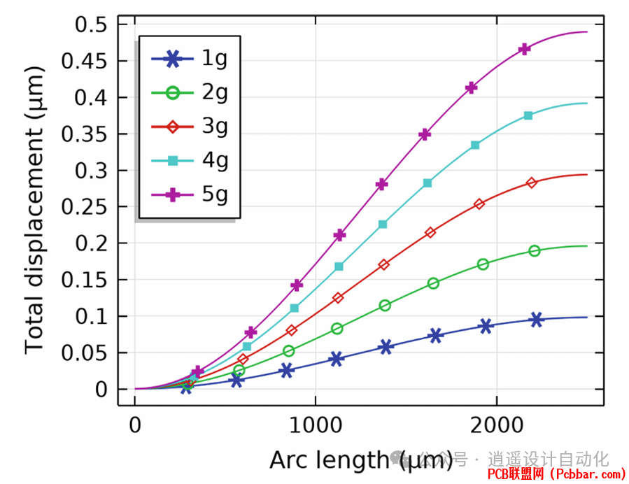

4 `$ C$ o. Y9 r' h) Z图4:沿梁长度的位移和von Mises应力分布,显示在固定端和导向端的最大值。# }% w* @* Y3 `5 p9 i/ R
; _0 K+ R' k; v; J% p4 G当受到外部加速度(1-5g)时,梁在靠近质量块的导向端表现出最大位移。应力分布在固定端和导向端都显示峰值,在梁中心处应力最小。这种应力模式通过压电效应产生电势。* q4 W  t7 z: i2 W$ Q( ?

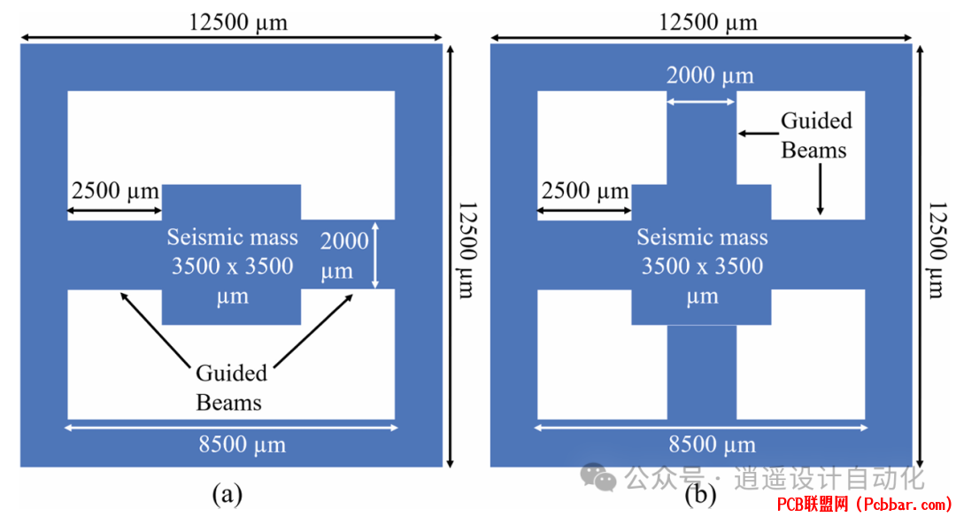

双梁与四梁配置的比较7 p# ^+ D) s( g- r( l- L- E
双梁和四梁结构的性能比较揭示了重要的设计考虑因素。% m0 L; U2 M+ r* M6 Q' D
0 J* U5 P/ l. C4 c; Q2 f  z1 M( P8 l  S+ d图5:(a)导向双梁和(b)导向四梁P-VEH的设计结构,显示不同的梁配置。
3 B" Q3 S3 i4 K3 G& s
9 o, @7 y0 i+ J6 \; n0 O
; s* L9 |* z+ q( K6 r! L% f
图6:第一模态共振频率比较,显示双梁为1535.2Hz,四梁为2141.1Hz。
7 C4 S$ J# b$ {7 Y- f: u6 n3 y8 N- m$ }4 m
四梁配置具有以下优势:. V6 h+ n6 ~) w  V8 N
由于应力分布在多个梁上,运行更稳定3 u" w) ]7 q  t" @* e/ H7 f% }
较低的位移减少了与器件封装的碰撞风险, S/ x- m8 Z9 c
每个梁的应力较小,可靠性更高
+ L6 ^& X$ k/ m& j& e当所有梁连接时,总电势输出更高
+ \9 j( D; _; T4 T
7 n6 s" m) Z1 ~( q7 N- a; i' w
四梁结构每个梁产生的电势约为双梁设计的一半,但四个梁的总电势超过双梁配置。
