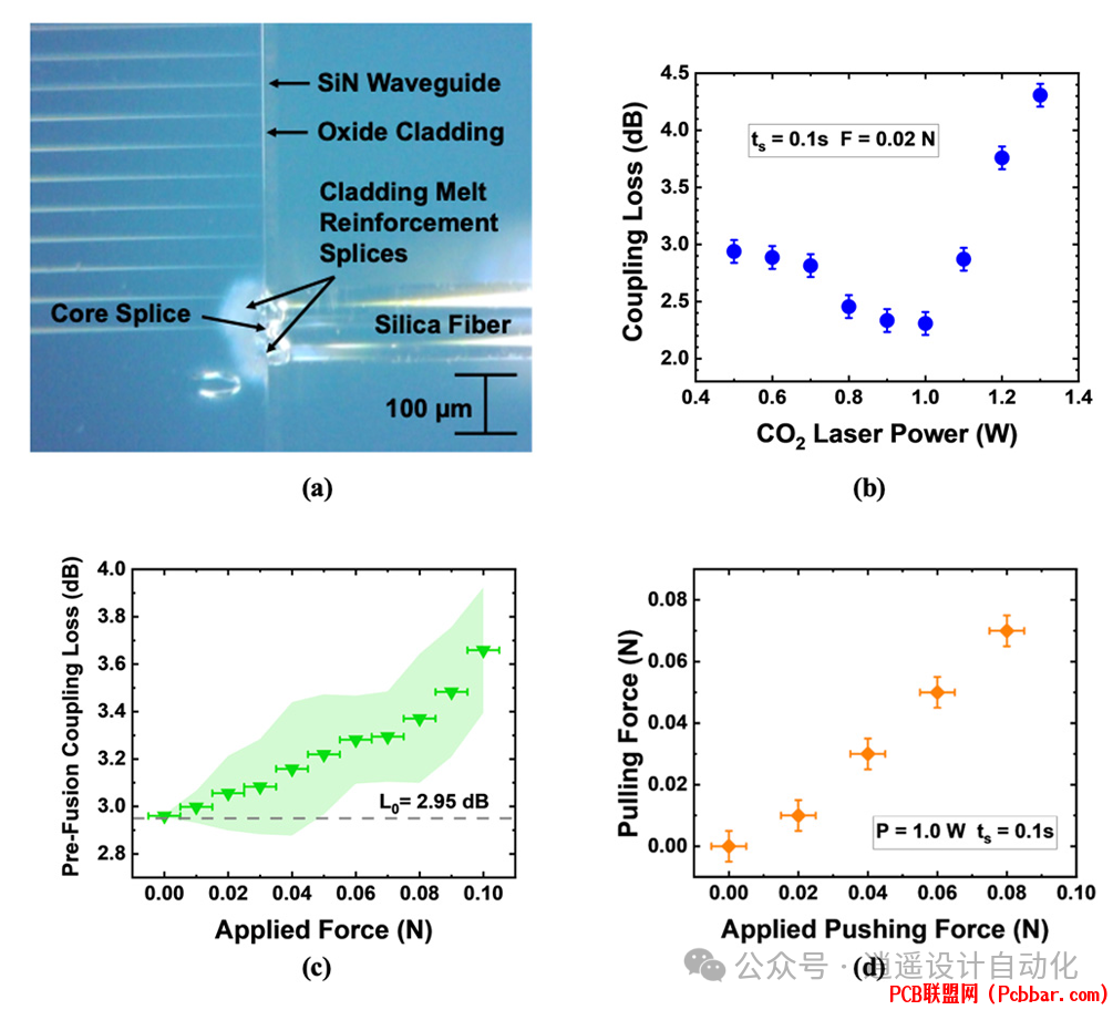

, C9 ]" R* G2 r光纤熔接的效果取决于多个关键参数,包括激光功率、施加力度和熔接条件。通过严谨的实验,研究人员确定了实现低损耗连接的最佳条件。
' e# ~7 u0 s# l. o' K7 _
6 h: g7 X5 m8 }1 I; B2 i图3:光纤熔接参数的综合评估,包括:(a)光纤与硅芯片熔接的显微照片,(b)耦合损耗与熔接激光功率的关系,(c)熔接前推力与耦合损耗的关系,(d)推力与熔接强度的关系。
& }$ b3 W" v# z

这种熔接技术比传统方法具有多项优势。首先,无需在光纤-芯片接口处使用环氧树脂,减少了粘合剂退化带来的潜在问题。其次,工艺速度快,通常在一秒内即可完成,而传统的环氧树脂方法需要几分钟。
* }* S8 o0 g% |6 G
5 l  S$ P! W, g) T" S! W! O+ h熔接参数的优化揭示了机械强度和光学性能之间的关系。增加熔接时的力度可以提高机械稳定性,但可能导致更高的光学损耗。因此,找到适当的平衡点对获得最佳效果非常重要。
. c. i- d" E. \/ Q, x- `# {* t; X2 U* o' M8 O

  • 激光功率(优化为1.0瓦以获得最小插入损耗)
  • 曝光时间(通常为0.1秒)
  • 熔接时的施加力度(优化为0.02牛顿)
  • 光纤和芯片表面的物理接触
    + x& ?3 |5 k4 v+ h- V) z
    , p, N2 R+ C( A9 m' b7 E6 @: j该技术展现了优异的性能指标:
    + x1 @5 v: P- \: ]& a8 [  [% A
  • 每个端面的耦合损耗减少0.5分贝
  • 在120纳米波长范围内性能稳定
  • 温度循环后性能降低很小(五个循环后仅增加0.3分贝)  B7 s  J8 U$ E8 {
