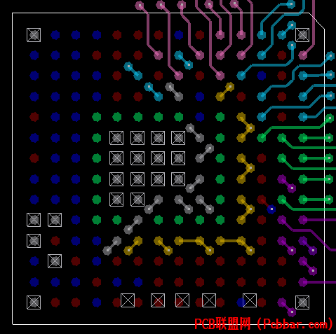

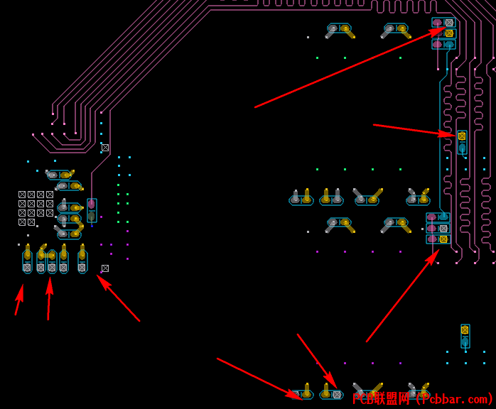

布局原则:两片SDRAM相对于CPU对称式布局;滤波电容靠近IC管脚放置;布线原则:数据线尽量走在同一层;信号线的间距满足3W原则;特性阻抗50欧姆。
等长规则:数据组等长误差范围+/-50mil、地址,控制线、时钟线一起等长,误差范围+/-100mil;

1.BGA的一些GND焊盘未拉出
2.BGA地和电源管脚的走线和焊盘一样宽

其他没啥问题
