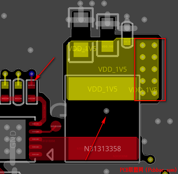

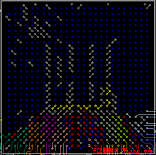

发表于 2024-11-25 14:08:18 | 显示全部楼层
1.走线宽度不一致
2.电感中间禁止走线和打孔
3.输出过孔靠近电容端
发表于 2024-11-25 14:10:07 | 显示全部楼层
BGA和DDR芯片的电源和GND焊盘走线和焊盘一样宽!
发表于 2024-11-25 14:12:06 | 显示全部楼层
下方电容的电源和GND走线都要加宽
发表于 2024-11-25 14:14:01 | 显示全部楼层
整版铺铜的尖锐铜皮和天线铜皮需要修整或尖端加GND孔改善
发表于 2024-11-25 14:16:46 | 显示全部楼层
丝印问题
发表于 2024-11-25 14:16:59 | 显示全部楼层
整体还不错
