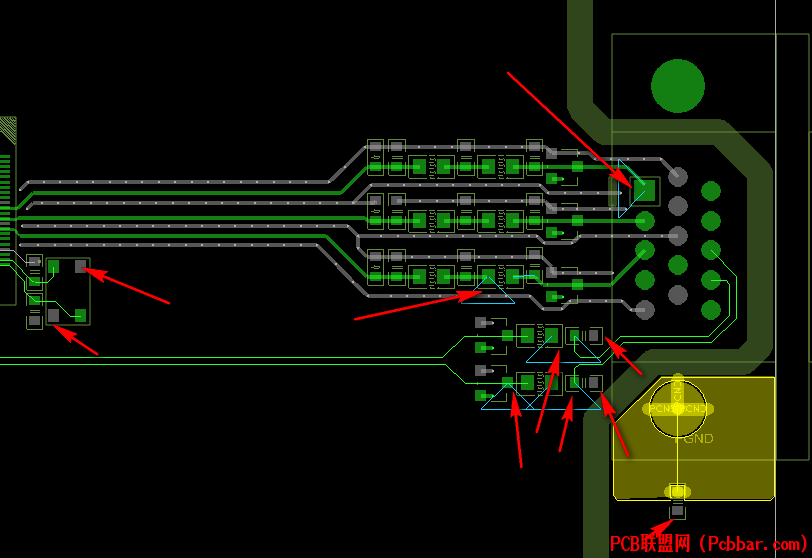

VGA接头上大致有RED、GREEN、CRT-BLUE、VSYNC、HSYNC、DATA、CLK等7条信号;原理图大致包括三个部分,一是R、G、B的π型滤波,二是所有的信号都经过一个肖基特二极管器件;三是VGA接口。布局的时候依照线路所示零件顺序进行摆放,采用一字形或L形布局;. R、G、B信号远离其它信号,尤其是高速信号;R、G、B信号之间的安全距离一般设为20mil,都需要加粗,并包地处理;R、G、B信号如果需要换层处理,需要在过孔的旁边增加回流过孔。

晶振包地打地孔,以及一些走线未连接和未连接到中间焊盘,请同学细心检查
