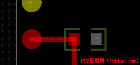

复位电路信号应当尽可能的靠近以太网转换芯片,并且若可能的话应当远离TX、RX和时钟信号。时钟电路应当尽可能的靠近以太网转换芯片,远离电路板边缘、其他高频信号、I/O端口、走线或磁性元件周围。RJ45接口和变压器之间的距离尽可能的缩短(在满足工艺要求情况下)。TX+,TX-和RX+,RX-尽量走表层,这两组差分对之间的间距至少4w以上,对内的等长约束为5mil,两组差分对之间不用等长。LED信号要加粗到10mil以上。

1.差分未等长以及出线方式调整一下
2.未连接网络漏地孔

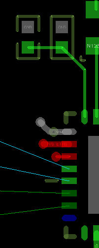

发表于 2024-11-25 14:41:04 | 显示全部楼层
1000M网口
1.走线调整一下

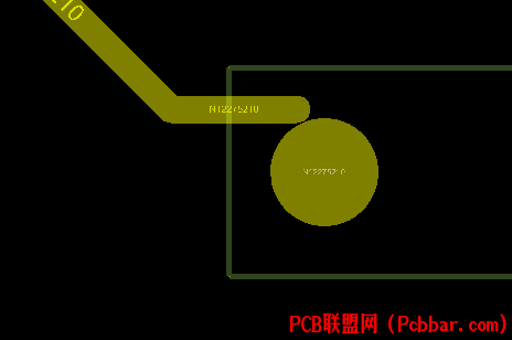

发表于 2024-11-25 14:41:49 | 显示全部楼层
GND漏连接,中间可以铺地铜皮

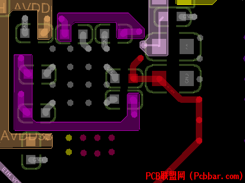

发表于 2024-11-25 14:42:09 | 显示全部楼层
晶振包地
