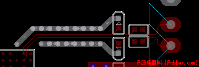

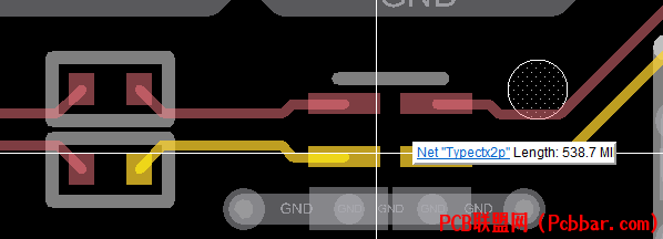

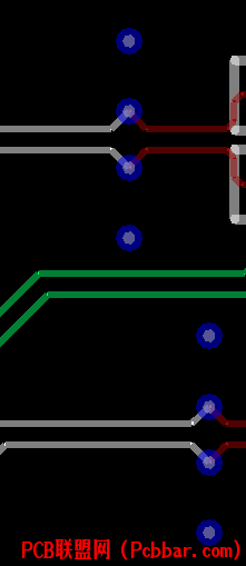

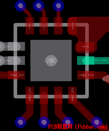

这次的模块作业比之前难度都提升了一个等级,确实花费了不少时间,请老师检查。

网络漏连接了
发表于 2024-11-25 13:59:06 | 显示全部楼层
1.差分都没有等长5mil的误差,每个差分对能包地尽量包地,并隔200mil打上地过孔
2.地孔未赋于网络,整组包地未打地过孔
3.散热焊盘多打几个地过孔,可对角四个孔
发表于 2024-11-25 14:02:48 | 显示全部楼层
USB2.0作业
1.差分未等长,座子端未连接上
