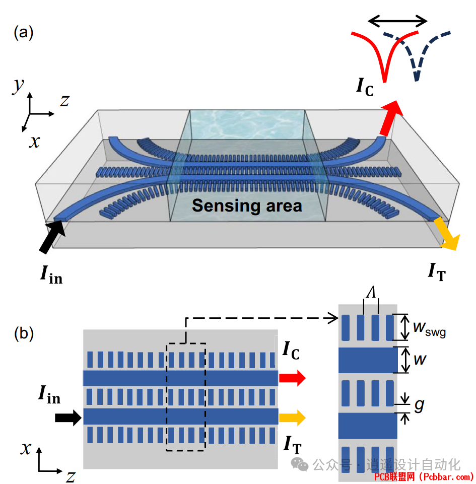

该传感器的核心理念是利用SWGs的各向异性特性,在两个耦合波导之间实现零串扰条件。与传统的定向耦合器不同,该传感器在光谱中呈现单一的传输凹陷,对周围折射率变化高度敏感。
2 r; i* s, w, d, Y7 P8 s! \) O
. @9 V. g* [* l& y: x! t$ x图1:基于SWG辅助的零串扰RI传感器示意图,展示了器件结构和关键组件。
* c. H, U! N4 C) C' J( `, {: A
7 {: M4 ~9 k( }/ }: O传感器由两个平行的硅波导组成,SWGs垂直于传播方向排列。通过精心设计SWG参数,可以在特定波长创造波导间串扰为零的条件。这个零串扰点对包层折射率变化高度敏感,构成了传感机制的基础。/ E3 D* Q$ h# W+ K
