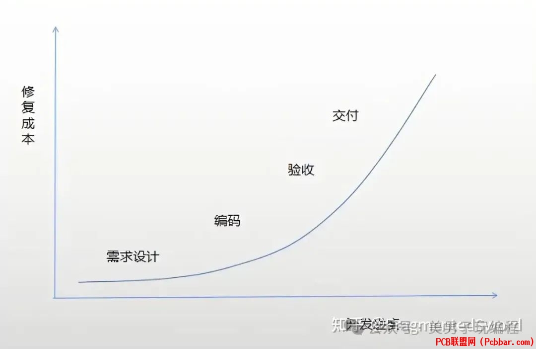

  • 软件缺陷修复的成本是随着软件进度的开展,成倍数级提升的,BUG越早发现,成本越低;

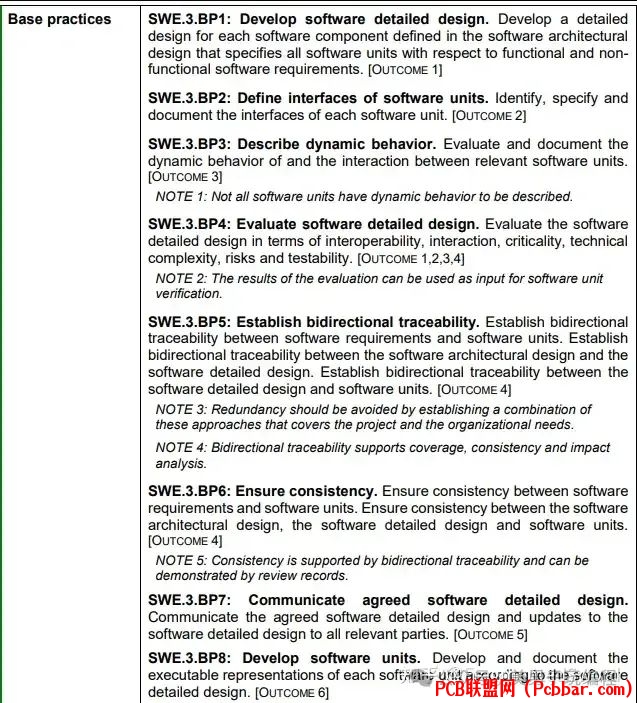

    $ Y9 g- ]4 f, B2 b, f( j0 @6 O我贴一下SWE.3(软件详细设计与单元开发)的BP出来给大家感受一下。- a0 U1 Q1 i6 X# Z
    + }3 g+ M' t2 w) R
    ! s  ~$ u" |; I/ h
    0 _* b+ K: Q1 l2 Z! _+ c6 e: v/ A5 K随便说几个工作量大到离谱的:
    1 c- [7 F. {0 {' E5 B$ `
  • BP3:很多时候模块间交互是很难穷尽描述的,特别是大型软件,应用层,或者高聚低耦做得没那么好的模块,在不同场景,不同条件下,都可能走不同逻辑,整个交互路径都穷举一遍是很难的,画出来的seq图也很难阅读
  • BP5:每一步的流程都要求这个,做过的dddd(懂的都懂),有DOORS相对好点,用excel去管理这玩意就是个灾难,还感觉没什么卵用
    8 I# Y" l- K5 C
    & s4 ~! W$ y5 @5 B其实每个BP要求的工作量都很大,我做过大概的统计,执行ASPICE的人力需求是不执行的3倍,除此以外,就像我之前说的,这个流程既是开发流程,也是质量证据,属于监管与被监管的关系,繁重的文档任务深深的打击了工程师的积极性9 M/ l" B( }1 R  F
