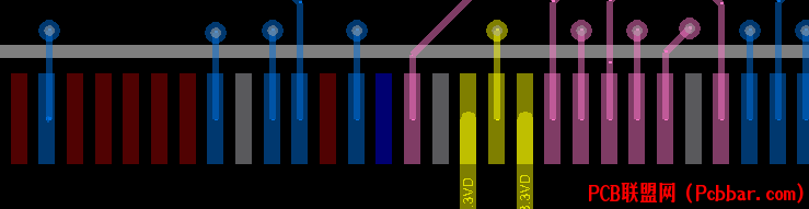

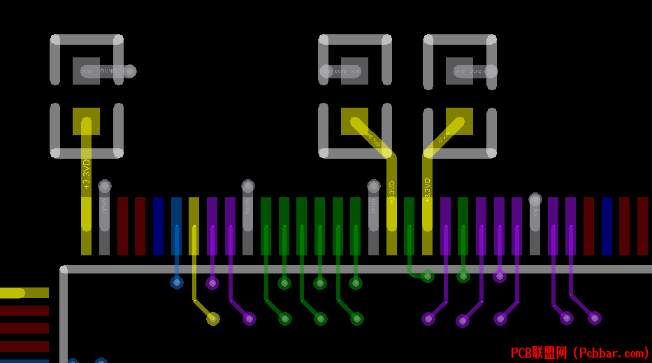

1片SDRAM的布局原则:①点对点的对称式布局方式②SDRAM靠近BGA放置,当中间无排阻时:600-800mil当中间有排阻时:800-1000mil(Bank中心距离)*滤波电容靠近IC管脚进行摆放;布线原则①特性阻抗:50欧②数据线每9根尽量走在同一层(D0~D7,LDQM;D8~D15,HDQM)*信号线的间距满足3W原则,数据线、地址(控制)线、时钟线之间的距离保持20mil以上或至少3W④空间允许的情况下,应该在它们走线之间加一根地线进行隔离。地线宽度推荐为15-30mil布线原则:整板电源较GND层要内缩,内缩后再边缘带上打上地过孔。
作业: SDRAMX1.brd (1.13 MB, 下载次数: 1)
发表于 2024-11-25 13:46:20 | 显示全部楼层
3v3电源孔没打,U1地孔漏打,其他没问题
