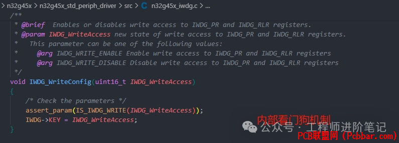

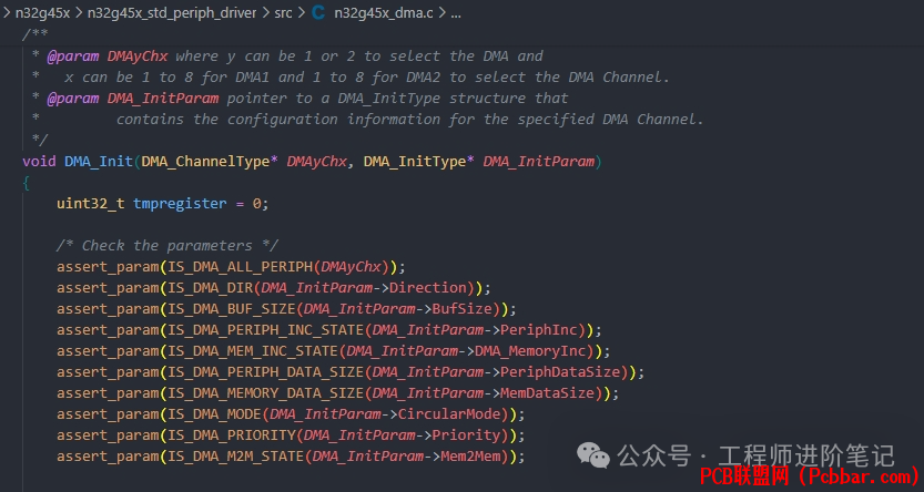

2 P& {$ H% E# N$ R8 y9 b, f  ]6 z1、断言 (Assertions)
, u+ ]5 d4 }' V* p断言用于在开发阶段捕获程序中的逻辑错误。通过 assert 宏,可以在条件不满足时终止程序并输出错误信息,这有助于在开发阶段及早发现问题。- B& O* A* x! V. _( ~/ @/ v5 A6 Z
强烈建议使用断言机制对函数传参的参数合法性进行判断,很多芯片的SDK包的函数传参都采用了有效的断言机制,以防止参数不合法带来不必要的麻烦。4 w; x' Z3 N  l+ U6 i! P

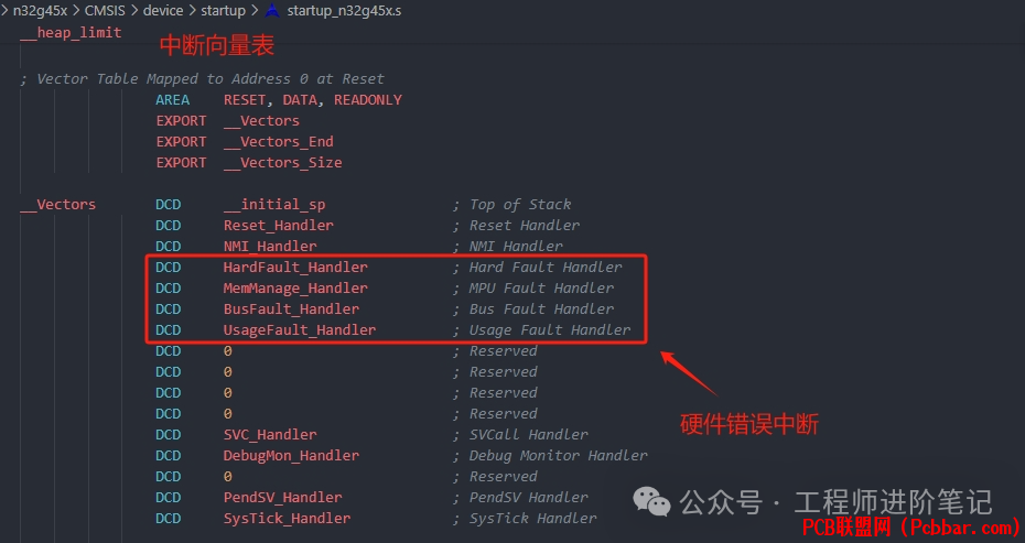

1 {  a* I% M: n' n* Z& g3、中断服务程序 (Interrupt Service Routines, ISR)
0 K% u* s' x$ L& M  o: j7 q" m在嵌入式系统中,中断是处理异常情况的常用方法。ISR用于处理硬件中断,并确保系统在异常情况下仍能进入中断服务程序进行相应处理。3 j* @5 Y5 X( z5 F3 X
通常是CPU运行程序时,内部硬件或总线出现错误而触发中断,对于MCU应用可以使用 cm_backtrace 组件进行栈回溯排查,以发现错误发生的地方。- y/ v8 s; A; C  i$ ?

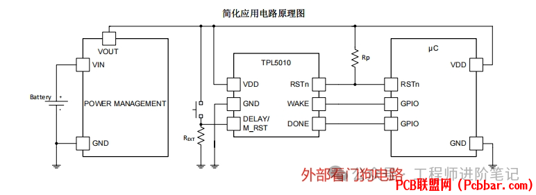

4 N' K* |: K: ]; m* C% r9 p4、看门狗定时器 (Watchdog Timer)
- n- X+ I, w9 i. s. F0 }2 X看门狗定时器用于检测和恢复系统故障,通常可以使用CPU的内部看门狗,或使用外部看门狗芯片,系统在正常运行时需要定期重置看门狗定时器。1 p8 G( u8 r' Z% s# n
如果某些错误原因,导致程序逻辑不能及时重置定时器(俗称:喂狗),看门狗就会触发系统软复位或外部RST引脚复位,这有助于防止系统因软件错误而陷入死循环。3 z- Q+ }$ ?+ D: y

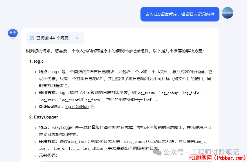

) i! R) t) I0 W8 s3 x$ Q. _0 {5、日志记录 (Logging)6 F. |! |3 p: [2 I2 B9 @; e
在应用软件运行时,如果产品上面有容量较大的非易失性存储器,可以把运行时的错误日志记录到存储器里面。
+ `6 \6 C( W2 v" B- o0 E# U$ o( S记录程序运行时的错误日志,这种方式有助于出错时的调试和维护,开发人员不用时刻在机器旁边进行程序运行监视,存储的错误日志还可以通过串口或调试接口输出,这对于出现错误后的分析和问题解决非常重要。- K0 {+ Y8 B: x/ P

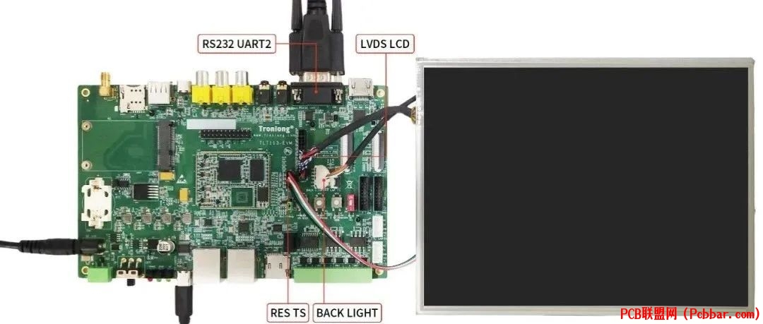

                                                                                        基于全志T113-i平台,嵌入式Linux 快速启动,5.2秒成功进入应用界面!5 }2 l( Y. C# G$ Y+ T' m5 q
