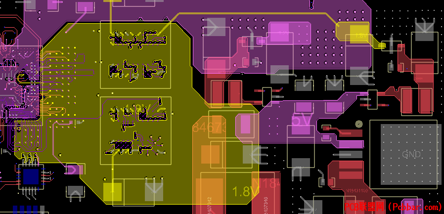

发表于 2024-11-23 13:46:50 | 显示全部楼层

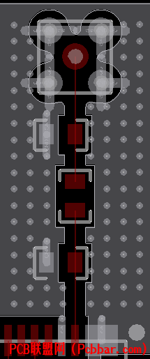

电感中间表层禁止铺铜,以及电感下方尽量避免走线

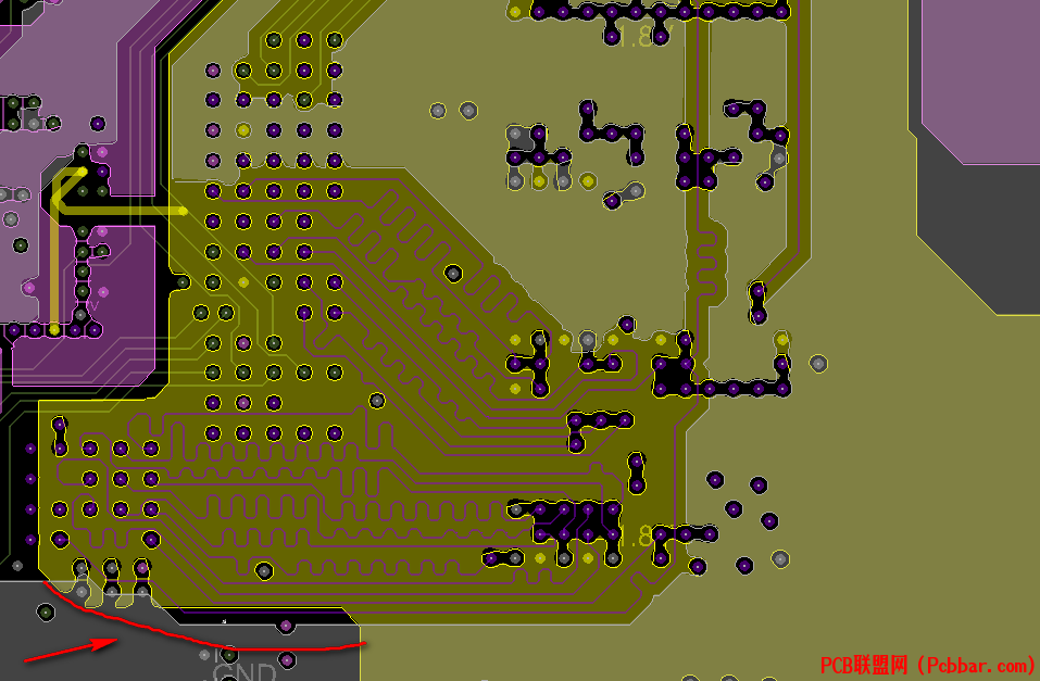

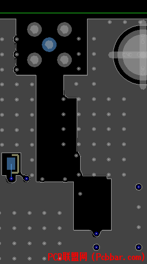

发表于 2024-11-23 13:56:01 | 显示全部楼层

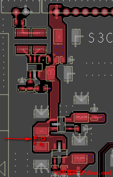

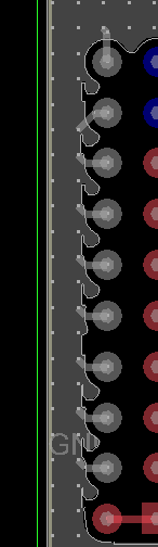

整版有非常多的尖锐铜皮需要挖掉或者修改,天线铜皮处可加地孔改善或者直接挖掉
发表于 2024-11-23 13:58:54 | 显示全部楼层
把多余的铜皮修一下,建议每层GND都拉线
发表于 2024-11-23 14:16:09 | 显示全部楼层

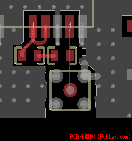

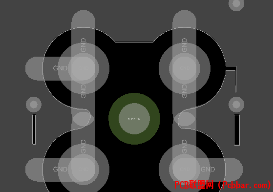

天线这里每层铜皮都需要连接,多打地孔,可按如图。修改铜皮后要检查,PCB有多出完整铜皮中间有长条挖空!!!
发表于 2024-11-23 14:21:24 | 显示全部楼层

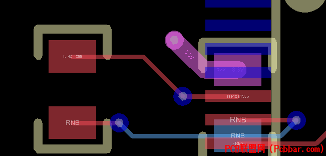

3V3在这里打孔
发表于 2024-11-23 14:24:15 | 显示全部楼层
各个电源输出多打过孔
发表于 2024-11-23 14:32:14 | 显示全部楼层
1.8V大有问题,仅一根线连接!!!电源输出多打孔,用铜皮连接。并且有DDR走线跨分割!多处还有过孔割断铜皮,可以调整铜皮与过孔间距让铜皮连接
发表于 2024-11-23 14:32:57 | 显示全部楼层
整版电源做的不好,可以在去回看一下
发表于 2024-11-23 14:34:47 | 显示全部楼层
RNB可以在表层连接,打一个过孔
