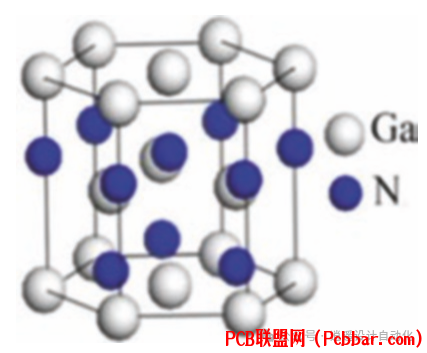

纤锌矿晶体结构是GaN性能的基础,构成了其宽禁带半导体特性的根本。
3 Q8 Z" w& a7 S0 k. D0 c+ [7 ~
2 v1 k" I  ]) p% v  ]) T图1展示了GaN的纤锌矿晶体结构,显示了赋予GaN独特性能的六方密堆积(HCP)排列。% A9 k: @0 b7 |4 N
