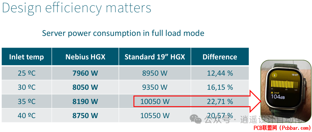

性能和效率指标  X8 r0 P& c( M
通过比较性能指标,特别是在不同运行温度下的功耗,清晰地展示了这些设计创新的效果。
, g% Y5 B( H1 B2 G
% S. Y. e5 C( k# q+ v0 ~图4:不同进气温度下Nebius HGX与标准19" HGX服务器的功耗比较。
