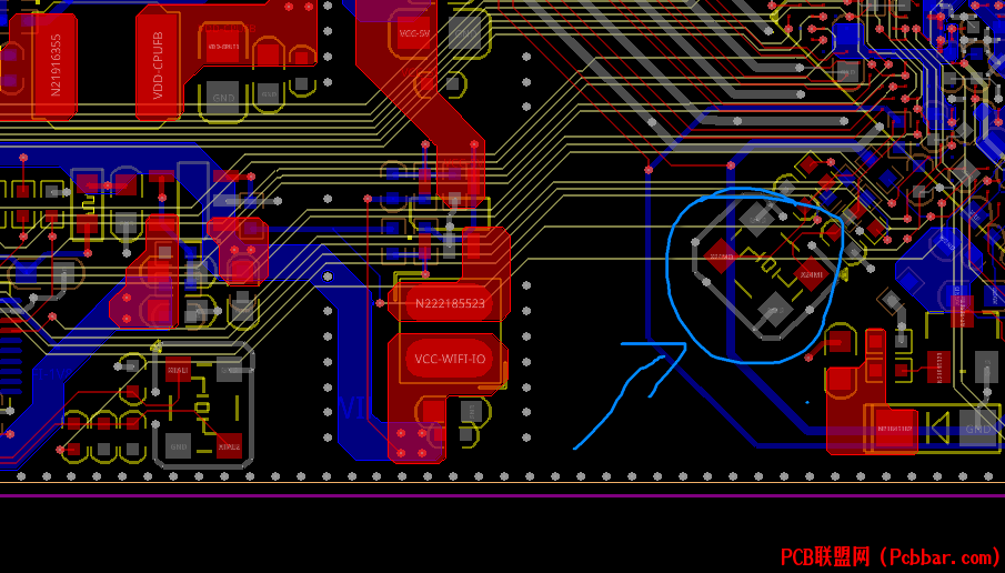

本次作业心得:
本次作业从原理图设计导入开始,到pcb设计完成,画了三天时间。熟悉了移动,修线,打孔,差分,铺铜等命令。思绪最乱的是在画bga和ddr线,把视频找出来,分组高亮显示后,思路一下就清晰起来了。走线先出线排好顺序一起拉出去避免过不了线的尴尬。刚开始的时候想着这么乱的线,画完后一定好好修修。画完蛇形线后感觉看着 也不是那么乱了。铺铜遇到很多小地方没花时间处理,看了drc没有报错,先递交作业出来,准备再去回顾一下知识点,感谢老师的指导~

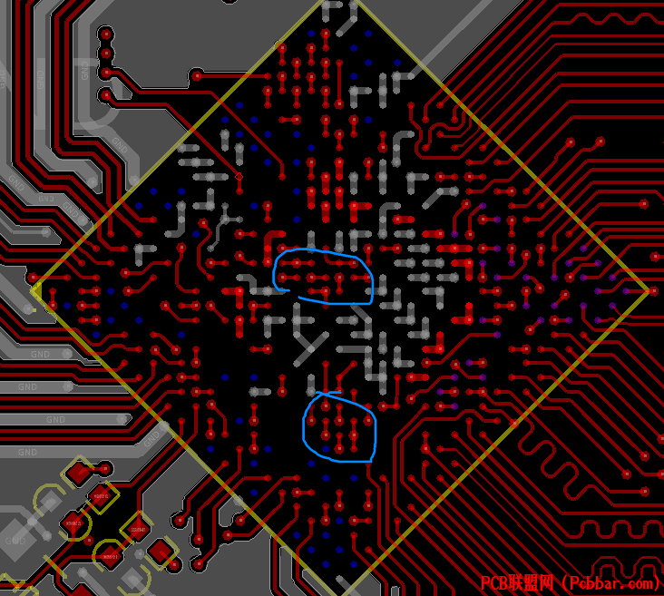

发表于 2024-11-20 14:46:08 | 显示全部楼层
1.芯片电源管脚线宽加粗到焊盘大小

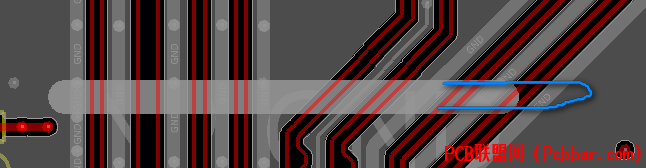

2. SILKSCREEN_TOP不用这么长
3.加长,盖住走线

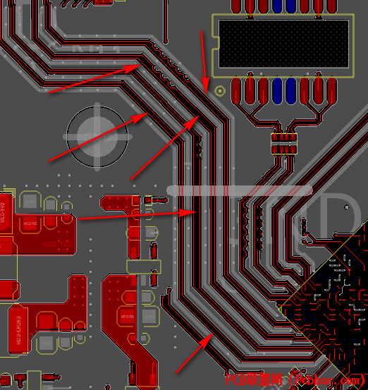

发表于 2024-11-20 14:47:30 | 显示全部楼层
阻抗线间距都不一致!
发表于 2024-11-20 14:50:30 | 显示全部楼层
BGA的电源管脚走线全部加宽到10mil和GND走线一样

发表于 2024-11-20 14:53:40 | 显示全部楼层
电感表层中间禁止铺铜,电感下方禁止走线
发表于 2024-11-20 14:56:39 | 显示全部楼层
电源回流路径多打地孔,并且靠近焊盘打孔!芯片中间多打孔
发表于 2024-11-20 14:58:14 | 显示全部楼层
焊盘附近多打地孔!

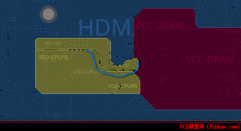

发表于 2024-11-20 15:08:24 | 显示全部楼层
铜皮宽度调整一下
