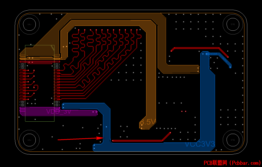

心得:
   4层核心板器件不是很多,布局相对简单,先把电流路径规划好,然后在把数据线和控制线走好,等长,最后电源和地平面分割。

发表于 2024-11-19 16:52:55 | 显示全部楼层
1.每个电源过孔可增加1~2个
2.电感表层中间铜皮挖空

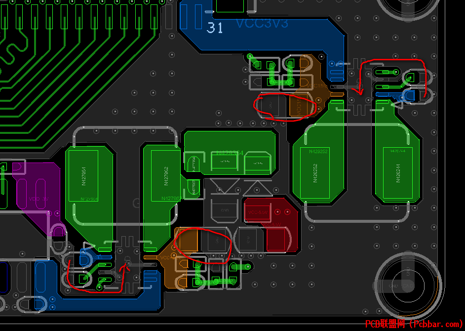

发表于 2024-11-19 16:58:33 | 显示全部楼层
电源输入输出表层回流路径太长了,可以调整器件位置,尽量减小环路面积
发表于 2024-11-19 17:09:52 | 显示全部楼层
3V3总输入电源,过孔和铜皮应尽量多和宽
