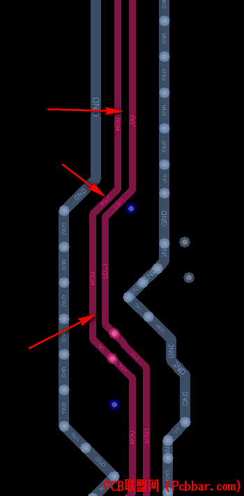

发表于 2024-11-15 20:40:03 | 显示全部楼层 |阅读模式
音频模块布局布线要点:①耳机座子按照结构放置,没有结构要求的尽量放置在板边,方便插拔;②功放芯片靠近喇叭座子或者耳机座子放置,不要放置太远,模拟信号尽量短;*布局空间足够的情况下,尽量呈一字型布局布线;④ESD器件要靠近耳机座子来放置,走线需要先经过ESD器件再进入耳机座子,不要打孔去穿;
*耳机座子内部信号为模拟信号,不用控制阻抗,加粗处理,与其它数字信号分离开,数字信号不要穿进来;⑥左声道与右声道的信号走成类差分的形式,加粗处理,两边进行包地处理;⑦其它所有的信号不要在耳机座子、功放芯片以及喇叭座子下面穿,影响信号质量

发表于 2024-11-18 13:50:37 | 显示全部楼层
1.器件离接口远一点
2.有很多重复的线
发表于 2024-11-18 13:51:29 | 显示全部楼层
线间距不一致,包地跟着线走,其他没问题
