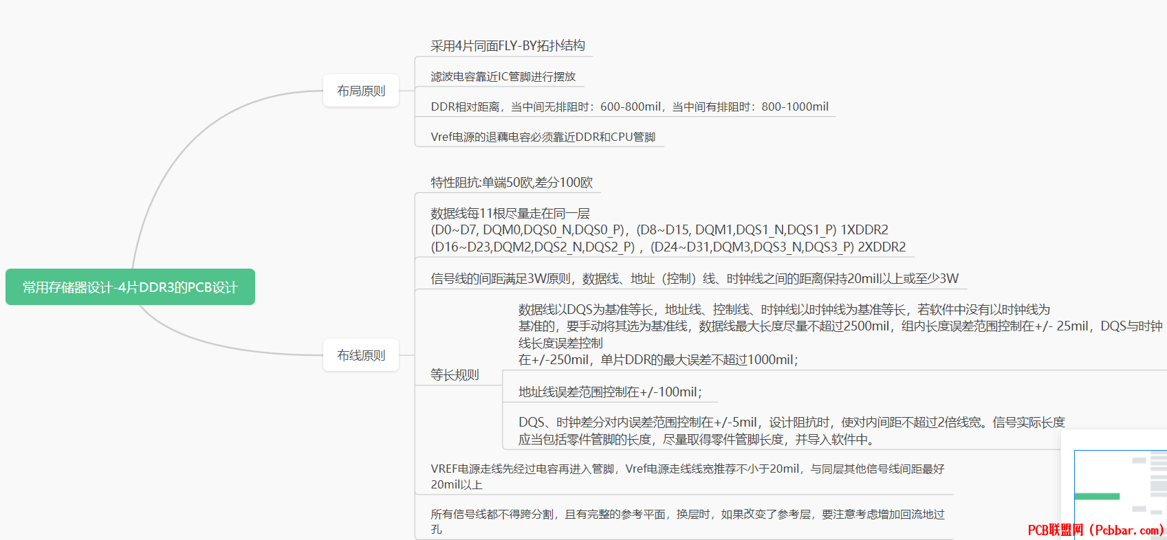

伍双双--常用存储器设计-4片DDR3的pcb设计作业
常用存储器设计-4片DDR3的PCB设计.zip
773.93 KB, 下载次数: 1, 下载积分: 联盟币 -5
发表于 2024-11-18 14:32:53 | 显示全部楼层
电感这里不能打孔,其他做的不错,没啥问题
