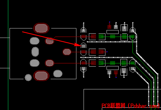

S-Video 是一种两分量的视频信号,它把亮度(Y)和色度(C)信号分成两路**的模拟信号。S-VIDEO模块布局布线要点:
①S-VIDEO座子按照结构放置,没有结构要求的尽量放置在板边,方便插拔;②S-VIDEO属于模拟接口,布局尽量呈一字型布局或者是L型布局;*其它数字电路以及电源电路的元器件远离S-VIDEO接口进行放置;④布线不控制阻抗,加粗到8-12mil左右;*走线要进行立体包地处理,沿着主干道的两侧进行包地,包地的地线上打上地过孔;⑥其它信号如数字信号、电源信号不要穿到S-VIDEO座子里面来。
作业:https://www.pcbbar.com/forum.php?mod=attachment&aid=MTg3NDM4fDBhZDAwNWEwNmNjMzAwYWYwNDRkMjZjZjRmZTkxOWYyfDE3NDYxMzQzNDI%3D&request=yes&_f=.brd
发表于 2024-11-15 15:52:02 | 显示全部楼层
漏地孔,其他没问题
