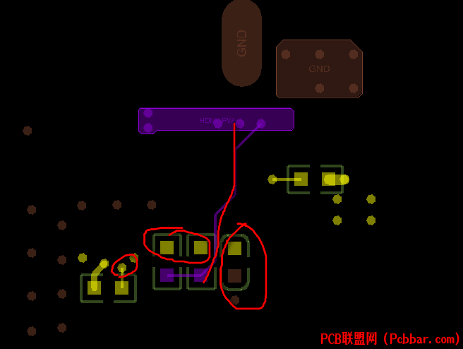

HDMI一共4对差分,3对数据信号,1对时钟信号.主要是ESD器件和防倒灌电路和分压电路.连接好差分线要做等长处理,并给没对差分线做好包地处理.

发表于 2024-11-15 17:05:37 | 显示全部楼层
1.GND未连接
2.等长尽量在BGA端做
3.多余过孔以及过孔上焊盘
4.HDMITX0网络,对与对等长别分散,连一起
发表于 2024-11-15 17:08:31 | 显示全部楼层
1.未连接网络
2.多余过孔
3.走线调整,可加粗
4.多余GND铜皮
