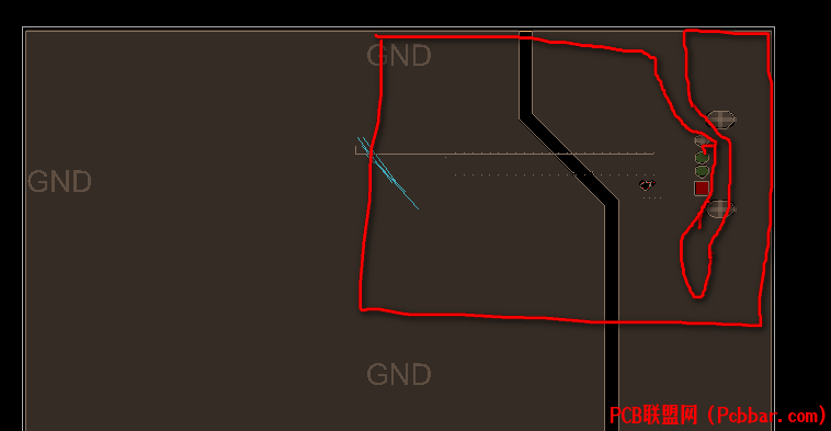

发表于 2024-11-14 21:17:40 | 显示全部楼层 |阅读模式
USB2.0和3.0主要区别在于差分线的不同,USB2.0器件少容易摆放,只有一对差分并且差分要包地处理.USB3.0有3对差分,器件也少,很容易摆放.typeC接口的ESD和共模电感要靠近USB接口,放置的顺序是ESD_共模电感_阻容,同样注意ESD和USB的距离.typeC共有六对差分线,差分信号紧邻在一个平面,两侧最好紧邻地平面.差分线要做等长,可以绕蛇形线.
USB2.0.brd
1.07 MB, 下载次数: 1, 下载积分: 联盟币 -5
USB3.0.brd
1.45 MB, 下载次数: 1, 下载积分: 联盟币 -5
发表于 2024-11-15 16:41:36 | 显示全部楼层
USB2.0
1.包地可以在靠近点
2.差分未等长5mil误差
发表于 2024-11-15 16:42:04 | 显示全部楼层
未隔地
发表于 2024-11-15 16:46:48 | 显示全部楼层
USB3.0
1.BOTTOM层,未连接,未打孔
发表于 2024-11-15 16:49:37 | 显示全部楼层
1.铜皮加大点
2.差分走线间距以及出线方式有问题
3.差分未等长
发表于 2024-11-15 16:57:13 | 显示全部楼层
1.包地需要加地过孔200mil间距
2.差分等长以及出线方式
3.差分对之间也可以包地,尽量控制对于对之间间距相等
