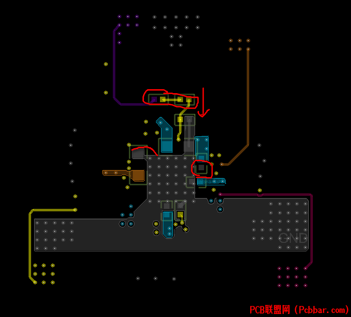

PMU模块是电源集成一块儿,元器件某一块地方都摆放在一起方便布局,把某几个top不好放的放在底层.散热器件地过孔打成九宫格,走线要绕过电容器件.地过孔尽量多打孔.

发表于 2024-11-15 16:29:26 | 显示全部楼层
1.地铜皮可以修一下,C28GND未连接
2.器件可以往下移点
发表于 2024-11-15 16:32:00 | 显示全部楼层
1.走线拉直
2.电源铜皮调整加宽
发表于 2024-11-15 16:32:25 | 显示全部楼层
其他没问题
