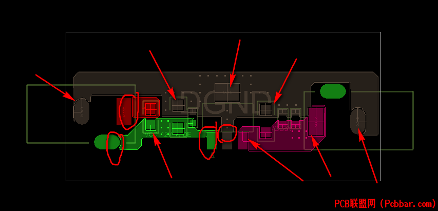

LDO整体器件不多,设计起来不复杂。整体铺铜多,电源和地也打地过孔,很简单。

1.圈的地方都未连接上!可以用全连接
2.这些十字连接要么加宽走线要么全连接
