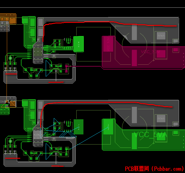

DCDC电源模块设计每个元器件的摆放都提前从原理图里把每个线路的支流弄清楚,然后把每个器件摆放的大体位置整理在一起,方便根据飞线摆放。电源和地一定打上过孔并铺铜处理。整个线路如果一样可以用模块复用来提高效率。

1.箭头处过孔上焊盘,以及网络未连接
2.电阻电容网络有未连接处
3.芯片输出和电感的铜皮加宽,以及GND铜皮加宽
4.反馈走线在底层连接(有打孔连接错误的和未连接的)
5.Q1/Q2的GND未连接
发表于 2024-11-15 16:11:39 | 显示全部楼层
这些地方都需要添加地过孔!
发表于 2024-11-15 16:13:44 | 显示全部楼层
还请同学细心点
