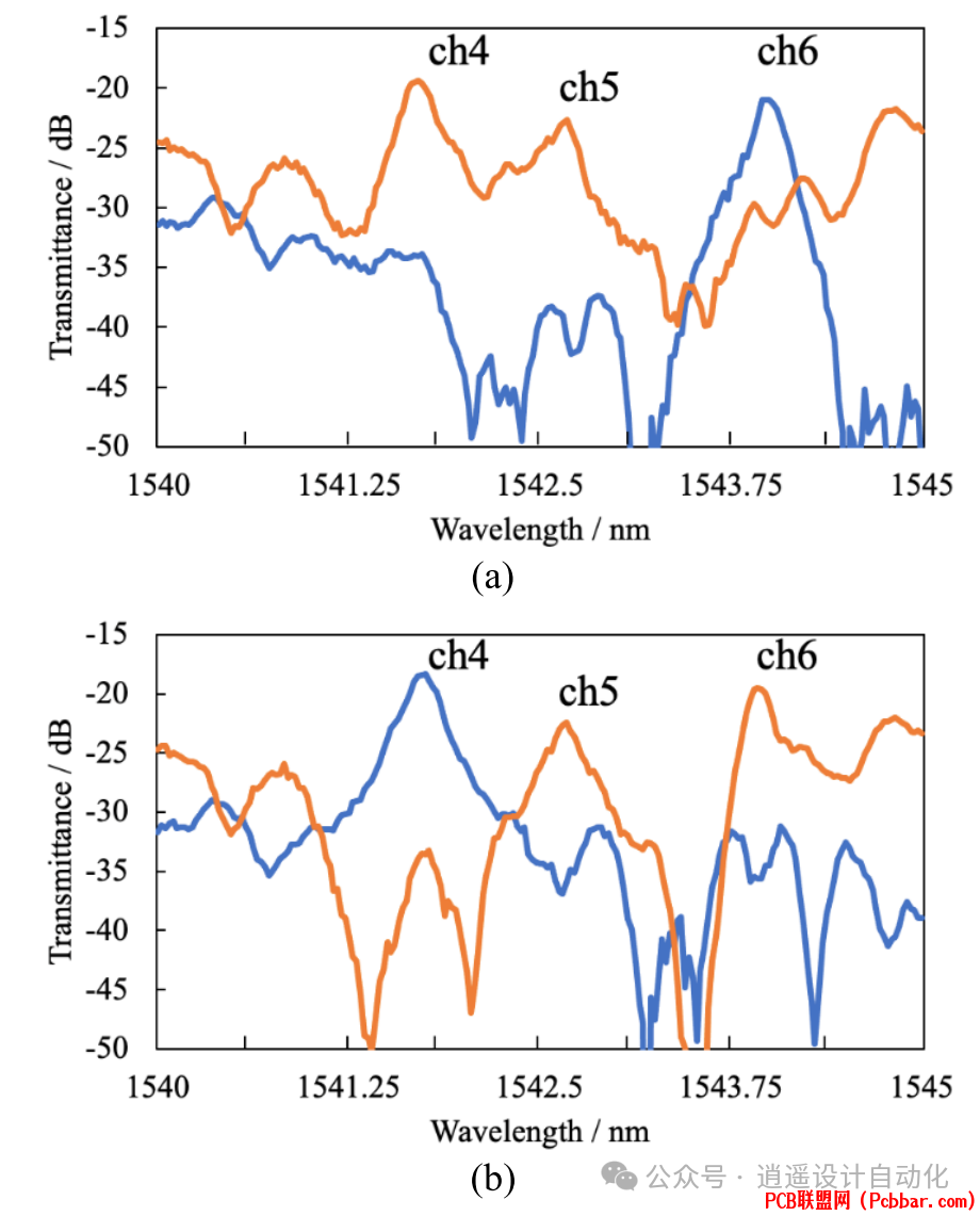

, L+ a! z9 e7 e2 y7 |0 k由于其他信道的加热器故障,开关实验在三个信道(Ch#4、Ch#5和Ch#6)上进行。图10展示了两种不同的开关状态,显示了来自AWG1和AWG2的输出谱。
' F8 b/ _/ k" O# \* y, {; l
. Z8 C; y) b% _( W图10:不同开关设置下的传输率。蓝线表示从输出AWG1测量的传输谱,橙线表示从输出AWG2测量的传输谱。(a) Ch#4 → 输出AWG2,Ch#5 → 输出AWG2,Ch#6 → 输出AWG1 (b) Ch#4 → 输出AWG1,Ch#5 → 输出AWG2,Ch#6 → 输出AWG2。
% P% X7 r; G) z0 [' ^+ q, a$ `* S  m$ R" ?9 [
每个信道中心的平均损耗为20.7 dB,平均串扰为-13.9 dB。原文中的表II列出了器件中损耗的详细分布。# h3 z2 q9 K. V: c1 E( p5 M& X# n
