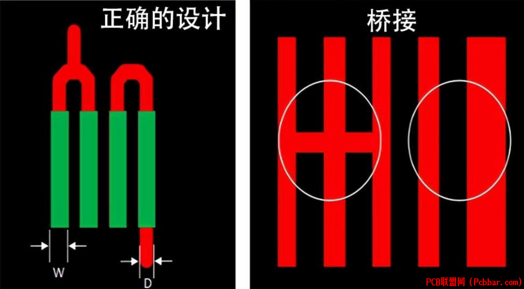

. J7 W$ x2 X- V+ L7 Y/ \0 M5、蛇形路由设计例如一些串行的SMD焊盘需要相互连接,需要通过蛇形路由设计,而不是直接桥连,并且需要注意宽度。2 o2 ]$ g: A7 [: w  X# _) X
: |% B  y; z9 w; w* v蛇形路由设计" V! v8 x9 |! T: L, g# a
