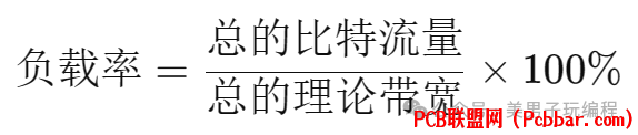

基本公式
. u4 c. H  n- f7 U  }* c5 h: A负载率的基本公式可以用如下表达式来表示:
$ Y' X9 w7 s/ k, N5 K
& b5 ]9 u3 C* N9 {0 r/ ~. y- M2 f# U

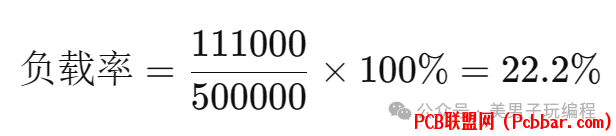

    实际案例中的应用+ G1 c8 X/ m! e$ o  I
    假设在1秒内,CAN总线传输了1000个标准帧,每个帧为111比特,则总的比特流量为:
    ; m- ~4 {- C" O: l: ]
    8 ?! g5 B% q8 ^1 ]如果CAN总线的波特率是500 kbps,理论带宽就是500,000比特,则负载率为:
    : N% I. J1 J3 z
    ( m; z  y- u0 i" y+ J; y
