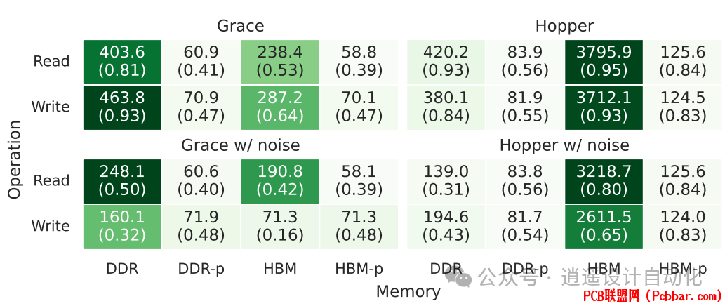

    5 z. v0 J5 Q0 w图3:读取和写入吞吐量  e9 H8 G* S: o! h) D: s9 h" Y% r
    7 y+ F. \& q5 ?. @0 O
    图3显示了Grace和Hopper在不同类型内存上进行读取和写入操作的吞吐量,包括空闲条件下和C2C互连负载下的情况。. L5 C( k3 Q4 q8 w- z
    主要观察:
    # f' D! W/ X. X3 u
  • Hopper通常在本地内存访问时更好地利用C2C互连
  • 跨越C2C和NVLink的操作会产生显著开销
  • 在负载下,对HBM的写入受影响最大,特别是对Grace而言
    # M. {! ^) @/ v7 E
