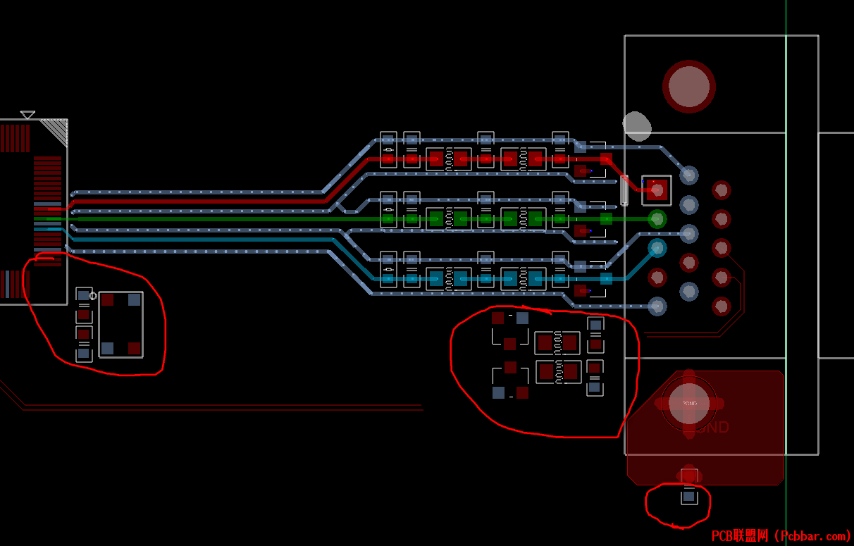

VGA接口重点信号:R、G、B、行同步、场同步信号。R、G、B信号都需要加粗包地处理(加粗至10~15mil),需远离其他信号。
作业:https://www.pcbbar.com/forum.php?mod=attachment&aid=MTg2NTAzfGIwZDFhYjQ1ZDY2ZGMyOTk0OGJlOGJhYjFjZjJiNjUwfDE3NDYxMzM5Mjg%3D&request=yes&_f=.brd
发表于 2024-11-15 14:36:01 | 显示全部楼层
下面这些器件可以这样摆放,C25漏地孔了,晶振没连接,也需要包地
发表于 2024-11-15 14:38:34 | 显示全部楼层
其他没问题
