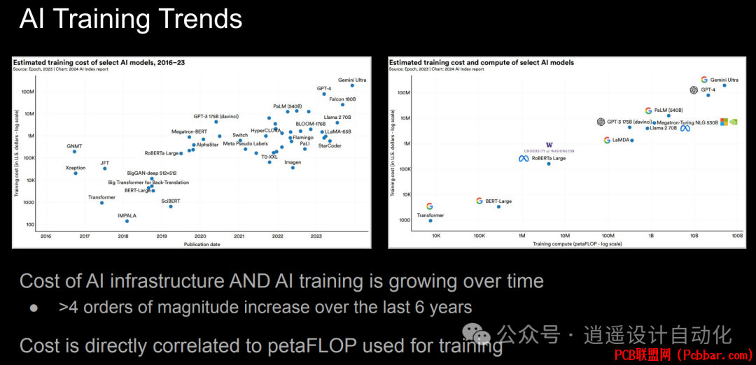

) _; Z$ h8 {( e4 }: I9 D. l  MAI训练趋势
( V* H7 @; `4 n. c/ g& A3 J; [过去六年中,AI基础设施和训练的成本出现了惊人的增长,增幅超过四个数量级。这种指数级增长与训练AI模型所使用的petaFLOPs(每秒浮点运算次数)数量直接相关。0 r$ R  C3 ^! I! f+ [% y
1 M0 B9 K+ ^) X' f图1:AI训练成本随时间的显着增长,显示了petaFLOPs与训练费用之间的相关性。
# f/ g& h! Q; H  n" ~- ?- ~/ F; w9 P9 y! x9 S. f
这种增长的动机很明确:更大的语言模型(LLMs)通过增加参数数量(N)和训练数据集的大小(D)来提高性能。然而,这种改进是有代价的,因为随着模型规模的每次增加,计算需求也会大幅增长。. U- K3 C3 {2 X+ @8 W" n8 D

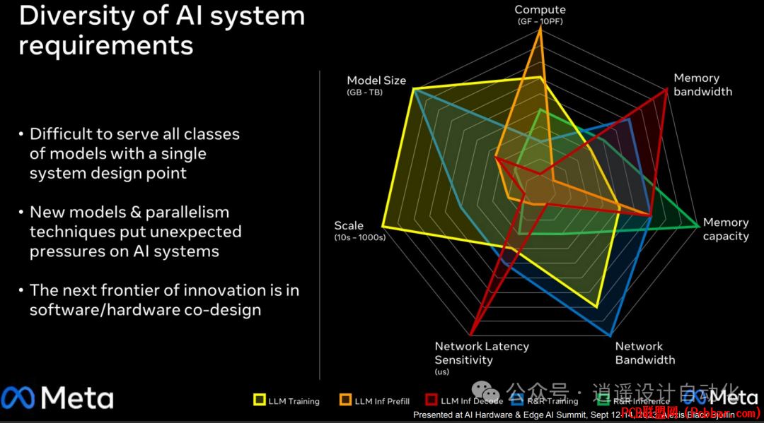

7 t2 U0 J3 p3 g/ r' [AI系统需求的多样性3 u9 ~0 h4 ?+ T6 Y( J% |% u
AI系统必须满足各种模型大小和计算需求,从相对较小的模型到具有万亿参数的大型语言模型。
3 O$ ~4 K4 I) w; U/ W+ z
+ i+ W& @! w, k2 k4 v( e/ ~图4:AI系统在各个维度(包括计算能力、模型大小和网络性能)的多样化需求。8 r7 n) J8 d7 I3 m
5 o8 K5 i: e6 E: s
这种多样性为系统设计者带来了挑战,因为很难创建一种适用于所有情况的解决方案。下一个创新前沿在于硬件/软件协同设计,网络架构师和AI研究人员合作创建针对特定AI工作负载优化的系统。

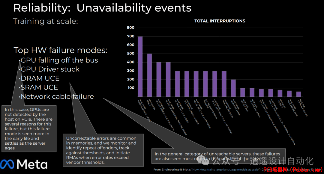

1 R% m+ F. l* w) ?AI集群中的可靠性挑战0 u) p; V" i. X# o: R+ Q' {) s9 z* O
随着AI集群规模的扩大,可靠性成为越来越重要的问题。硬件故障可能对训练工作产生重大影响,导致时间损失和成本增加。
: W% G0 C+ z) \
" D$ b- b1 V- G3 `
图7:AI训练集群中观察到的各种硬件故障模式,其中GPU相关问题尤为突出。
. h3 ]$ |; P  s9 Q$ n- |) L2 f" [: N7 s6 T
常见的故障模式包括GPU脱离总线、GPU驱动程序问题和内存错误。网络线缆故障也很常见,突显了强大光连接解决方案的重要性。

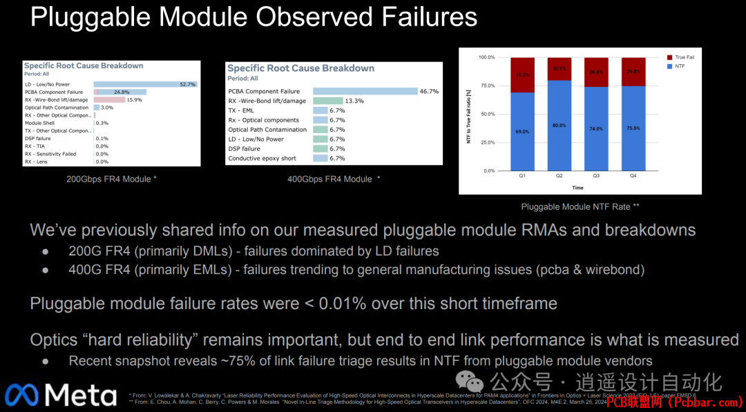

7 H6 ?+ `# |+ H7 n3 ~% V$ c+ p光连接:挑战与机遇0 [  a" b, S9 W$ I5 W- s3 ]. B/ f
在AI集群的光连接领域,可插拔模块发挥着关键作用。近期数据显示,虽然光学组件的"硬"可靠性仍然重要,但真正重要的是端到端的链路性能。8 b8 Z" I+ d. q$ h) J8 F- S+ O
- V' e; M7 D3 z3 X, `图8:200G和400G FR4光学模块故障模式的细分,表明在较新的模块中,普通制造问题有所增加。
6 g4 {& l2 d& C# c* i- }; ~# t9 S
有趣的是,大部分(约75%)链路故障调查结果显示可插拔模块供应商"未发现故障"(NTF)。这表明许多问题源于系统级交互而非组件故障,为改进诊断和系统设计提供了挑战和机遇。
