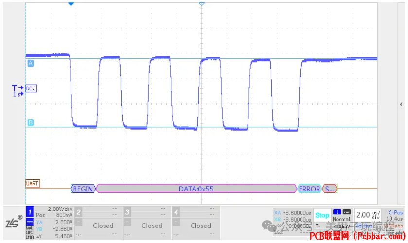

3 M7 }' V5 `, l4 ]加上120Ω终端电阻后,可以使末端阻抗与线缆特性阻抗匹配,从而吸收信号能量,防止反射,保证信号完整性。
8 \6 g% X$ @0 o9 p( q# c7 B( ]3 F, i. }
5 T+ \. F; m+ y2 {1 Z* V& n7 i; F" D5 i% m" h5 Z1 g
1 m/ b3 }1 t/ [) J提高信号质量
3 A3 \# ^: j6 G! _0 Z2 N信号反射不仅会降低信号的幅值,还会使接收器难以正确识别信号的高低电平,进而引发误码和数据丢失。
- b8 d& N) l0 }4 s6 L9 R
& e' F) k, X* B! Y0 V8 O通过在总线的两端各加一个 120Ω 的终端电阻,可以确保总线阻抗保持恒定,防止因阻抗不匹配导致的信号反射,进而提高信号的质量和传输稳定性。6 u/ Q* C: P2 T/ `0 ]2 ]3 D8 z5 K. ]
. _% Z* v1 [1 O9 X/ {# L以某工业环境中的 RS-485 通信为例,设备之间的距离较长,且环境噪声较强。
+ _- ~9 l- |/ I- u+ G8 l* G' F, X9 z) ]; s# g6 T
在 9600bps 的通信速率下,如果不使用终端电阻,信号可能会因为反射而失真,并且易受到噪声干扰,导致接收端频繁产生错误数据。+ C( W$ ]4 V( z7 Y5 [
: P& N9 b. \" u* Y9 S加上终端电阻后,信号波形变得平滑,接收端能更准确地识别信号电平,通信的稳定性显著提高。

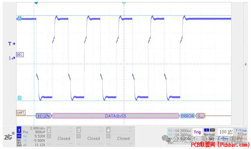

对于高速或长距离的 RS-485 通信,信号反射问题尤其明显,特别是在高数据速率下,反射信号可能在原始信号尚未完全被消耗时返回,与后续的信号相互干扰,导致严重的波形畸变。, W0 _1 V1 @( n# s
* L" R" ~" s4 \/ A$ v+ O$ I
长距离通信中,不加终端电阻会让反射信号在总线上往返,造成多次反射,这将进一步加剧波形失真,甚至可能使通信完全无法进行。
! |# w) z6 O9 Q% s4 B7 e4
0 c, n4 ^" L' {+ ]7 f高速通信中的必要性
1 _$ K2 H% q, Q. Y1 g高速通信中(如几百 kbps 到几 Mbps 的传输速率),信号反射对波形的影响尤为显著。在高速信号下,每个数据位的持续时间较短,反射信号可能在一个位的采样点前未能完全消耗掉,从而导致误判和数据错误。终端电阻可以有效防止高速传输中的信号反射,使通信更加可靠。
