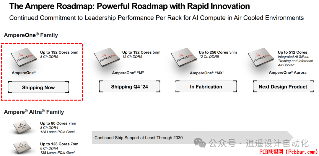

  q8 Z* \% J7 L1 J6 cAmpereOne路线图:持续创新的承诺
( f- A) A7 B2 Q- k$ s* r  k% H  pAmpereOne的产品路线图展示了快速创新的步伐,明确承诺在气冷环境下为AI计算提供每机架最佳性能。路线图从当前的AmpereOne系列开始,具有高达192个核心的5nm工艺,一直延伸到未来的迭代版本,如AmpereOne Aurora,承诺提供高达512个核心,并集成用于训练和推理工作负载的AI硅。0 p+ U# K9 f% G6 A' x7 _0 A
  r( i0 @/ n4 N1 G" A$ O4 u图2展示了AmpereOne的产品路线图,展示了从当前型号到未来迭代的发展过程,核心数量不断增加,功能不断先进。- p+ Q1 t. w# t! Y1 y% t

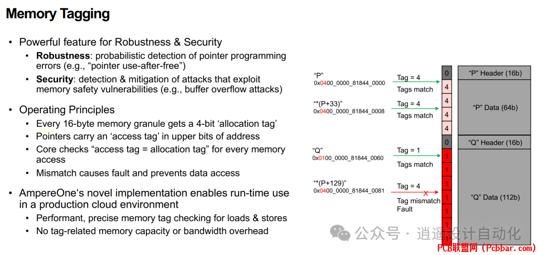

    5 E& T8 q' ]! z$ Q  g( f内存标记
    & y2 R  \2 K9 C* G2 \9 wAmpereOne引入了强大的内存标记功能,增强了稳健性和安全性。这一功能有助于检测指针编程错误并减轻利用内存安全漏洞的攻击。
      t7 u8 W! a0 i9 P( t# w0 d0 N, y, H  X8 ]5 H0 G. r" p
    内存标记的关键方面:# M; C! e( g" [) w9 K0 y
  • 每16字节内存粒度获得4位"分配标记"
  • 指针在地址的高位携带"访问标记"
  • 核心对每次内存访问检查"访问标记 = 分配标记"
  • 不匹配会导致故障并阻止数据访问
    + V+ M8 F. E6 N  j' n6 X
    $ k* Y/ B# q6 a( I0 }* |$ M
    ( ?0 e! \6 k4 R8 I1 s
    2 q* Y* S; h$ ^
    图5演示了内存标记的概念,显示了标记如何与内存分配和指针相关联。: d3 L' P8 ^. b; |5 E; {

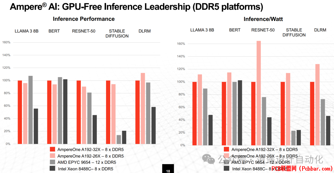

    3. AI推理:
    ' W7 B0 ^( w* E2 s. j
  • 在无GPU推理性能和效率方面处于领先地位
  • 在各种AI模型(包括BERT、ResNet-50、Stable Diffusion和LLAMA 3 8B)中表现出色
    7 ?+ F, p8 i/ W
    3 v7 l. ~8 Y% O6 s" ^  ?! i
    : }7 S6 I- ~' M5 b7 A; T, j
    4 Z: E' l" q3 r7 X4 E  Q图9比较了AmpereOne与AMD EPYC和Intel Xeon处理器在不同AI模型中的推理性能和每瓦推理性能。
