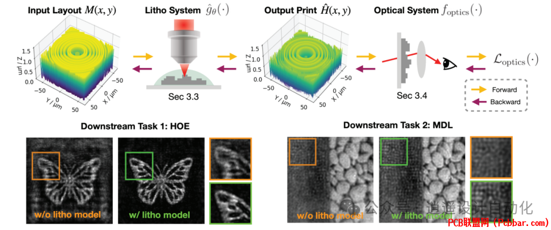

图1说明了用于改善制造光学质量的神经光刻框架。显示了将学习到的光刻系统数字孪生集成到光学设计过程中。/ q5 A: l6 Z' k% I
2 N8 W* V0 B& |8 O; t
神经光刻流程由两个主要部分组成:
! f2 e3 [6 E. {' j1. 低级优化:学习神经光刻模拟器
/ K0 ^5 }" m0 E- p第一步涉及创建真实光刻系统的数字孪生。通过对从制造结构中收集的实验数据训练神经网络来实现。模拟器学习根据输入布局预测制造结构的高度剖面。
( a6 o+ l7 S& [* m& Y1 _- B6 G" q8 j0 a' \. J% G( e
; M2 p6 Q/ i) T7 H图2显示了光刻数字孪生的结构,说明了输入布局如何通过光学和光刻胶模型转换为预测最终制造结构高度。
1 B  q! g) X0 d; B/ O5 P5 e# T- `/ h. n
2. 高级优化:考虑制造约束设计光学元件% ^* d# J3 D' i7 w2 b
一旦训练好神经光刻模拟器,就将其集成到光学设计过程中。这允许设计者在考虑预测制造结果的同时优化输入布局,从而产生制造后性能更好的设计。1 v+ M# \6 l3 m& y1 P* e% b

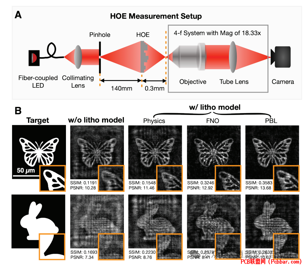

1 z+ M& Y, [3 C. S$ [$ O/ o9 m+ [1. 全息光学元件(HOE)! E- b2 E! ]1 K9 P3 R6 ^
HOE是用于生成所需图像或衍射图案的微结构光学组件。神经光刻方法被应用于设计用于在线全息系统的HOE。
! G$ D. d5 H+ R( O. l0 ?. m. x* @$ `6 X' Z9 `
" J. q0 F" S" U
图5显示了设计HOE的性能比较,展示了在设计过程中使用神经光刻模拟器时图像质量的改善。6 f  k7 S5 i' |

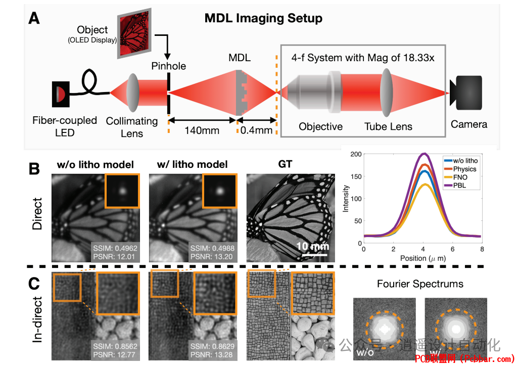

2. 多级衍射透镜(MDL), L  ?* n. k, b, ]- O
MDL是传统折射透镜的紧凑替代品。神经光刻流程用于设计直接成像和计算成像任务的MDL。3 q3 E$ F3 z5 a; H" r% Z
6 ^8 ~5 m# `  Y) m* f& p- u. y% h; B
7 w  n, U$ p& b+ W4 ~" |& l图6展示了设计MDL的成像性能,展示了在使用神经光刻方法时直接成像中对比度的增强和计算成像中高频成像性能的改善。

1. 对于HOE,使用神经光刻模拟器优化的设计产生了质量更高的全息图像,具有更好的对比度和改进的SSIM和PSNR分数。

2. 在MDL的情况下,神经光刻方法导致:8 G/ ~+ X$ m" |
  • 直接成像应用中成像对比度增强
  • 点扩散函数(PSF)更亮、更集中
  • 计算成像任务中高频成像能力提升! {1 B1 X$ i! x# W- i- g
