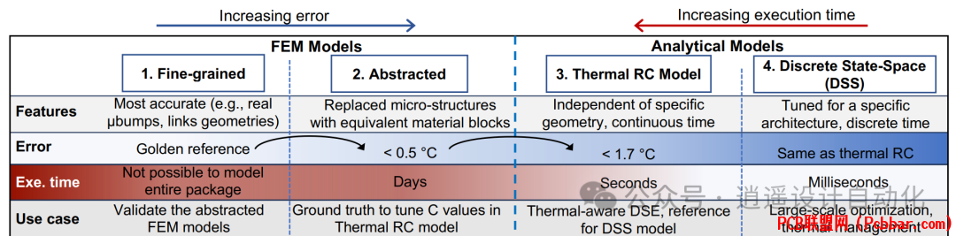

: t7 Y1 O+ h8 u3 m  S6 IMFIT概述
( _9 q* w6 b" \7 Q: l, G+ _MFIT提供了一组多保真度热模型,涵盖了广泛的精度和执行时间权衡:7 o" R4 o# T, x, s
  • 精细FEM(有限元方法)模型
  • 抽象FEM模型
  • 热RC(电阻-电容)线路模型
  • 离散状态空间(DSS)模型- N: D1 j' F' {/ r$ j& e
    0 T5 f/ e; \6 O- `' N( @( B/ j: y  b, l" L) F' N) e! @/ {5 M
    2 z9 ?7 o, S" I) }, e  t图1: MFIT中多保真度热模型的概述。该图展示了从精细FEM模型到DSS模型的演进,突出了精度和执行时间之间的权衡。. z, g7 [- A- s$ u
    3 g$ W' l+ C5 f  i" T* q
    这组模型中的每个模型在设计周期中都有特定的用途:
  • 精细FEM模型提供最准确的参考,但过于复杂,无法模拟整个基于Chiplet的系统。捕捉精确的几何形状,作为黄金参考。
  • 抽象FEM模型源自精细模型,能够模拟大规模系统,对精度的影响可以忽略不计。用等效材料块替代微观结构。
  • 热RC模型将系统进一步抽象为线路表示,允许更快的模拟,适用于设计空间探索。独立于特定几何形状,在连续时间中运行。
  • DSS模型提供最快的执行速度,可实现运行时热管理。针对特定架构进行调整,在离散时间中运行。  `" k" E0 [! ~- C, M# i
