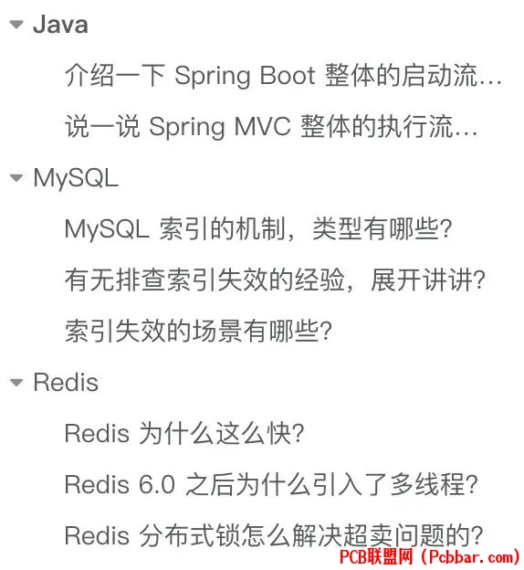

    我也找了一位今年秋招面海康威视同学的面经,给大家做做参考参考,总共 1 轮技术面 + 1 轮 HR 面,3-5 个工作日出结果。& o, ^; }# y5 K0 N
    一面是技术面,问的问题不算多,主要拷打了 Java、MySQL、Redis 方面的八股文,都属于经典的面试问题,不算难。) V% K  V8 `5 ~3 z1 S7 h
    . M' T6 O) A0 p$ P) S# N" z
    Java 介绍一下 Spring Boot 整体的启动流程?

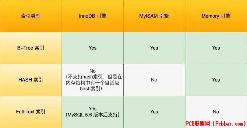

    从数据结构的角度来看,MySQL 常见索引有 B+Tree 索引、HASH 索引、Full-Text 索引。+ U0 P3 {# g5 u4 E9 H' g
    每一种存储引擎支持的索引类型不一定相同,我在表中总结了 MySQL 常见的存储引擎 InnoDB、MyISAM 和 Memory 分别支持的索引类型。+ ^) {1 I; ~1 d# y
    ' p! Z1 |$ H: K) |) X! @. nInnoDB 是在 MySQL 5.5 之后成为默认的 MySQL 存储引擎,B+Tree 索引类型也是 MySQL 存储引擎采用最多的索引类型。2 S: ^' z3 C( `# p5 y, D; Y% N

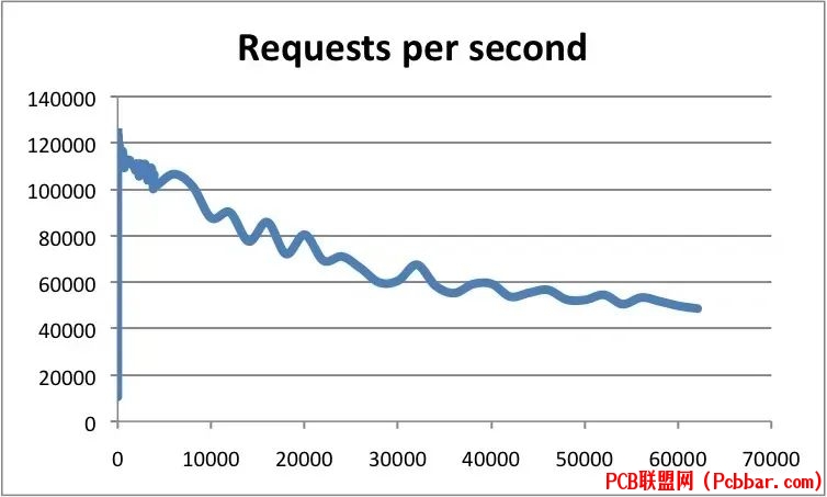

    . q, J8 b- {% r; u. n: S0 F6 e之所以 Redis 采用单线程(网络 I/O 和执行命令)那么快,有如下几个原因:
    6 n( p8 _8 D+ f& d; i* o
  • Redis 的大部分操作都在内存中完成,并且采用了高效的数据结构,因此 Redis 瓶颈可能是机器的内存或者网络带宽,而并非 CPU,既然 CPU 不是瓶颈,那么自然就采用单线程的解决方案了;
  • Redis 采用单线程模型可以避免了多线程之间的竞争,省去了多线程切换带来的时间和性能上的开销,而且也不会导致死锁问题。
  • Redis 采用了 I/O 多路复用机制处理大量的客户端 Socket 请求,IO 多路复用机制是指一个线程处理多个 IO 流,就是我们经常听到的 select/epoll 机制。简单来说,在 Redis 只运行单线程的情况下,该机制允许内核中,同时存在多个监听 Socket 和已连接 Socket。内核会一直监听这些 Socket 上的连接请求或数据请求。一旦有请求到达,就会交给 Redis 线程处理,这就实现了一个 Redis 线程处理多个 IO 流的效果。Redis 6.0 之后为什么引入了多线程?Redis 单线程指的是「接收客户端请求->解析请求 ->进行数据读写等操作->发送数据给客户端」这个过程是由一个线程(主线程)来完成的,这也是我们常说 Redis 是单线程的原因。

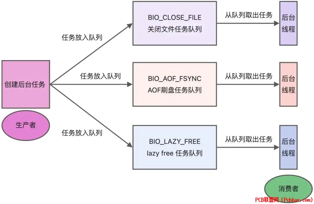

    , c3 T  R4 Y4 m( D但是,Redis 程序并不是单线程的,Redis 在启动的时候,是会启动后台线程(BIO)的:7 x2 n/ D( f2 v2 M- B
  • Redis 在 2.6 版本,会启动 2 个后台线程,分别处理关闭文件、AOF 刷盘这两个任务;
  • Redis 在 4.0 版本之后,新增了一个新的后台线程,用来异步释放 Redis 内存,也就是 lazyfree 线程。例如执行 unlink key / flushdb async / flushall async 等命令,会把这些删除操作交给后台线程来执行,好处是不会导致 Redis 主线程卡顿。因此,当我们要删除一个大 key 的时候,不要使用 del 命令删除,因为 del 是在主线程处理的,这样会导致 Redis 主线程卡顿,因此我们应该使用 unlink 命令来异步删除大key。之所以 Redis 为「关闭文件、AOF 刷盘、释放内存」这些任务创建单独的线程来处理,是因为这些任务的操作都是很耗时的,如果把这些任务都放在主线程来处理,那么 Redis 主线程就很容易发生阻塞,这样就无法处理后续的请求了。2 c/ K- V1 A2 J) W! h" ~1 o
    后台线程相当于一个消费者,生产者把耗时任务丢到任务队列中,消费者(BIO)不停轮询这个队列,拿出任务就去执行对应的方法即可。
