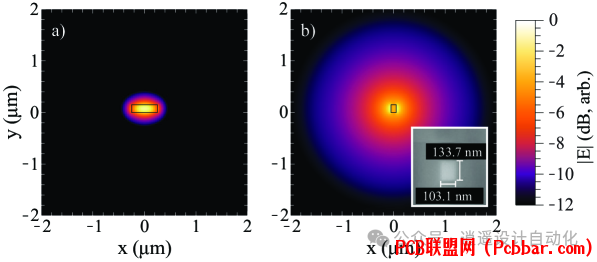

    图2显示了(a)片上路由的仿真波导模式,以及(b)经过点尺寸转换后的输出边缘耦合器,插图显示了输出端面的扫描电子显微镜图像。
    5 t8 g7 a8 u& ^5 ?, L4 `0 O( F* e! h$ T3 G" J0 H
    关键设计考虑包括:
    / G! `. L: M4 Q0 r4 J
  • 最佳波导宽度(例如,650纳米光的500纳米宽度)以确保单模操作和高限制
  • 紧凑的10微米半径弯曲,损耗低(每90°弯曲低于0.1 dB)
  • 反向锥形点尺寸转换器(SSCs)以扩展高度限制的波导模式,实现与自由空间的高效耦合$ F# H7 l7 i8 {5 q' v

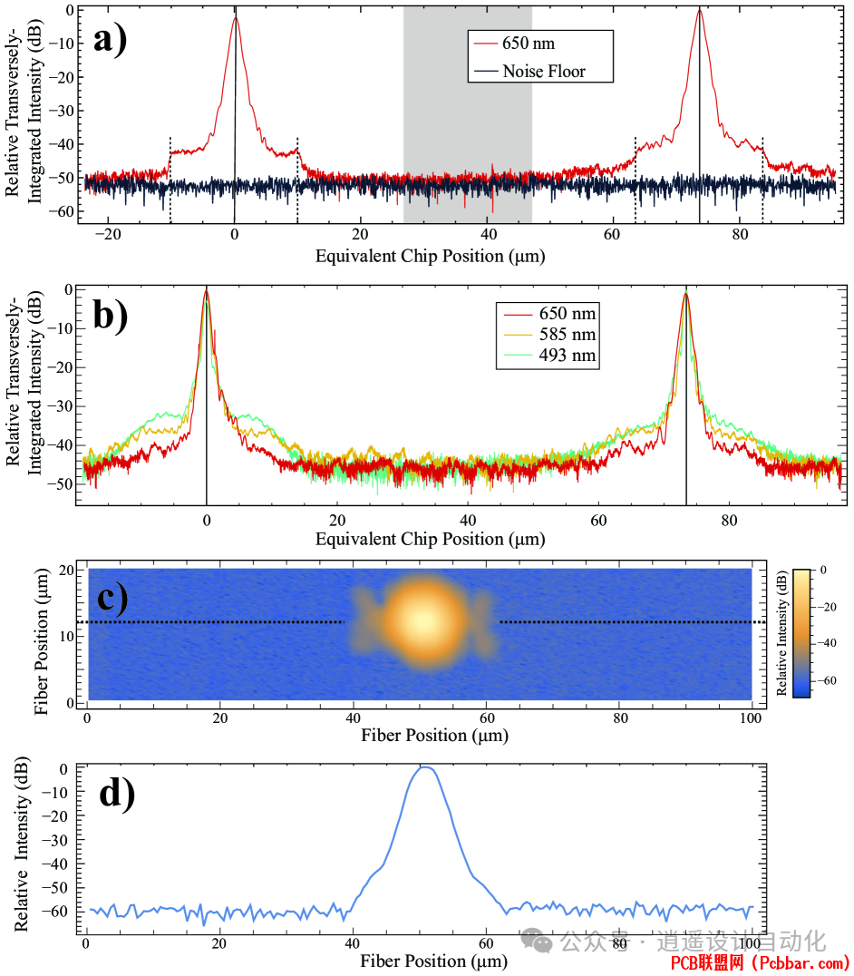

    图5显示了波导输出的串扰测量,包括(a)两个紧密间隔波导的相对强度,(b)为不同波长设计的设备的强度分布,(c)沟槽波导输出的2D轮廓,以及(d)通过2D轮廓的线切割的相对强度。: T2 K. n5 y% n! S5 a+ k
    9 g& W8 n: e% d+ ]' f( [% h串扰测量的关键发现:- n1 A. }* z7 U
  • 相邻波导输出之间测得的串扰为-50.8(1.3) dB
  • 为493纳米、585纳米和650纳米波长设计的设备具有相似的串扰性能
  • 直接光纤扫描方法显示峰值强度和背景之间的串扰为-60.6(2.5) dB/ J! |9 D, n3 p1 `4 L/ O

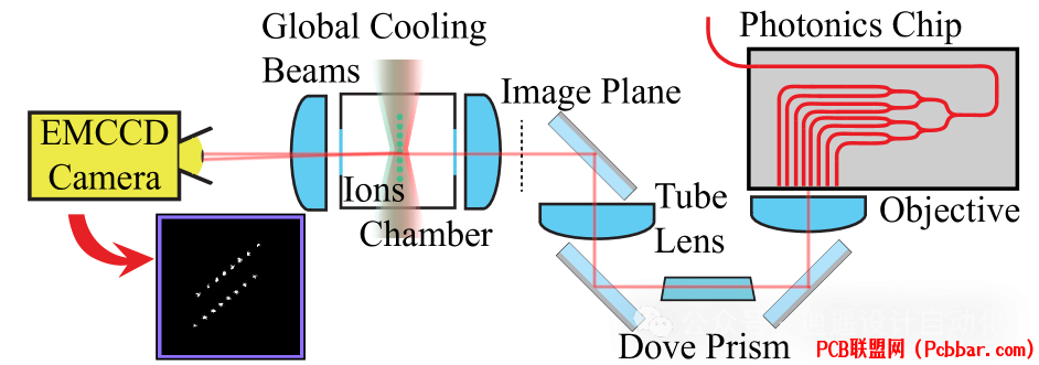

    图6呈现了trapped-ion和光电子芯片设置的示意图,插图显示了由全局冷却光束和光电子芯片输出照明的八离子链的荧光图像。' m1 M0 s2 [+ D9 t3 V
    ) ?% J" M7 K+ j
    1. 演示技术
    4 A* b+ _* P& c9 L( Y1 c0 r; W$ Y演示设置包括:
    - H% Q% h, H8 C) x, [  d
  • 四杆射频Paul trap用于限制晶化的barium ions
  • 493纳米和650纳米波长的全局冷却光束
  • 光电子芯片提供650纳米光用于D3/2 ? P1/2回泵跃迁
  • 0.6数值孔径透镜系统用于收集离子散射的光
  • emcCD相机用于荧光成像
    ( f# o. h! {. _7 r+ m
    ! |& ~% d8 X$ q
    2. 演示结果
    ) ^% ?& l1 P5 l! I+ Y演示成功显示:# \) a3 H! c! F
  • 当被光电子芯片输出照射时,离子链的荧光和晶化
  • 当芯片输出沿着链移动时,单个离子的寻址
  • 仅使用光电子芯片的回泵光维持冷却的离子链
