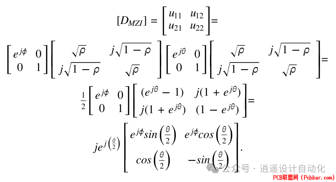

# x# m% c* }! ]% x8 c光处理器的基本构建模块是2x2可重构MZI,如图11所示。由两个3-dB耦合器组成,带有可调相移器θ和φ,用于控制功率分配比和两个输出之间的相对相位。
, p7 e" Q! o" _: Q
4 D& d" Q1 i4 P图1:具有可调相移器θ和φ的2x2可重构MZI示意图。
  r+ p9 ~4 k' v1 ^% W1 B# w# _5 @( G
单个MZI的单一转移矩阵由下式给出:( F9 u* o( n! |1 p& Y7 s9 P2 a

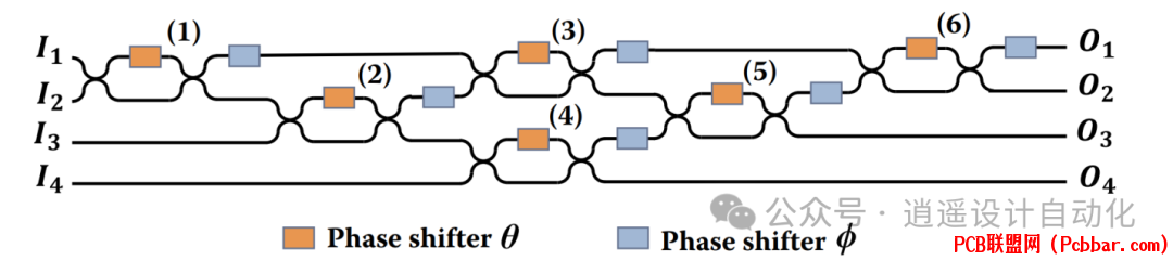

: c+ |' x; b( G/ y通过在网格中级联多个MZI,可以实现更大的单一变换。图2所示的4x4处理器的Reck网格是一种三角形排列,可使用6个MZI实现任何4x4单一矩阵。0 p+ _9 l2 f5 }- b
( K5 K# J0 J& L2 C  {* B
5 E7 j" d4 J4 h$ C) i$ u- Y) H图2:由6个MZI组成的4x4 Reck网格光处理器示意图。
" Z* d3 G; e; c- K  C
& k, j/ W; e/ ^4 C! e完整4x4 Reck处理器的单一矩阵由各个MZI矩阵的乘积给出:- t5 A( f7 U" c: I, Q7 P. s

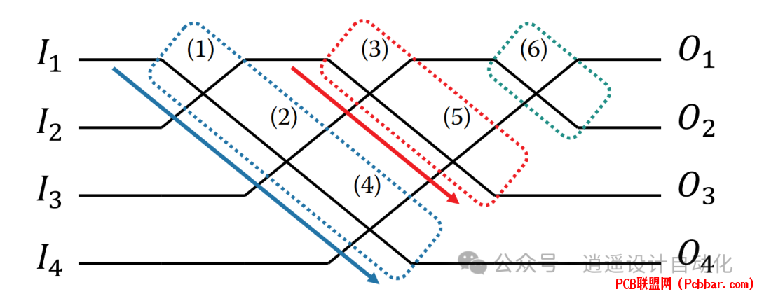

光处理器编程
  `  `* O! ]5 W( @/ `要对光处理器进行编程以实现所需的单一变换,必须确定每个MZI所需的相移。这是通过分解过程完成的,该过程将目标矩阵依次乘以逆MZI矩阵:* Q1 ^; X9 d: A6 U. H4 ^3 H) k
4 u1 w8 i2 {* d5 J- o2 ~" V1 |" b" p
$ C) ^& G5 u+ c  o( v通过在每个步骤中将非对角元素设置为零,可以提取所需的相移。图3显示了4x4 Reck网格在此分解过程中考虑MZI的顺序。
, ?6 h, @' Z) X; b4 l5 y
; c5 l$ d4 A" m( t0 Q
图3:4x4 Reck网格中用于编程的MZI分解顺序。) p+ N* e; L8 U2 E7 B

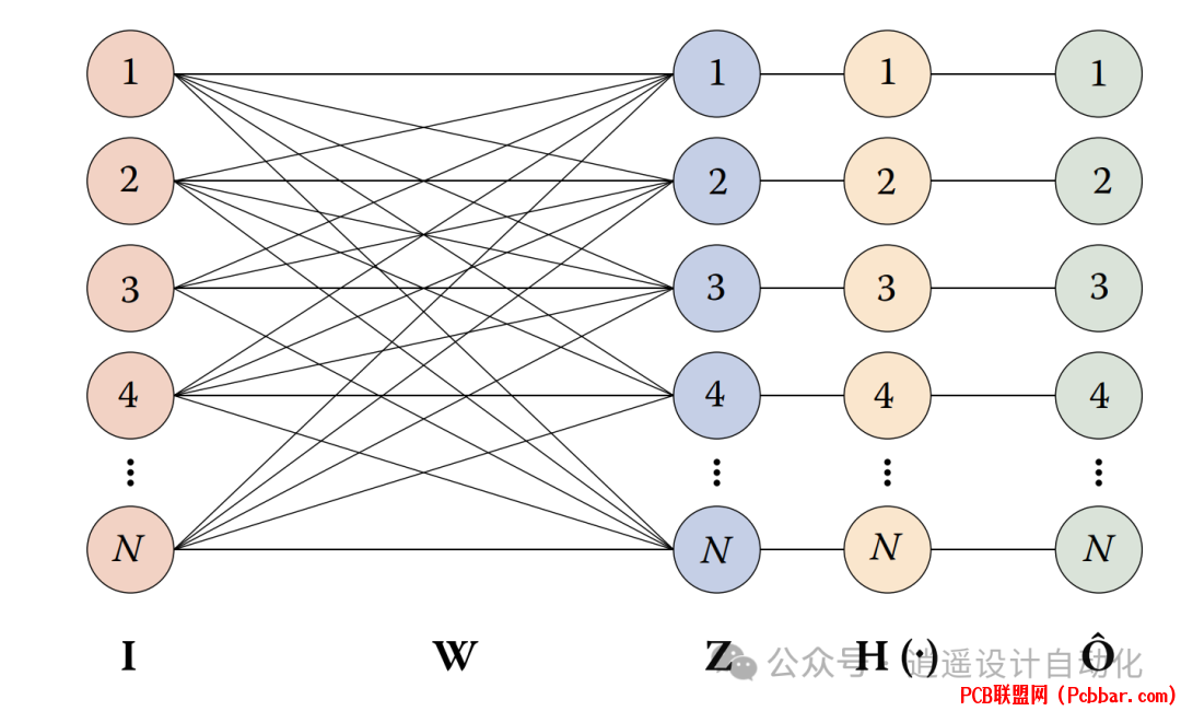

ONN利用这些可编程光处理器来实现神经网络层中的线性变换。图4显示了单层ONN的结构。+ m# D2 a- J& N! J: P
" L& j$ ?  }3 d2 d/ @6 @9 N图4:光学实现的单层神经网络示意图。
9 N' A/ {' S) D( x4 f( J8 W+ Z" Y$ Z2 m, q
光处理器实现权重矩阵W,而非线性激活函数通常以电子方式应用。对于分类任务,网络接受多维输入I0并为每个类别产生输出概率。

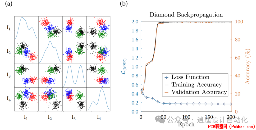

网络使用反向传播进行训练,通过最小化均方误差等损失函数来优化权重矩阵:
/ s4 h/ h. Z6 ~& e. C4 ?, P" }
! a  B' k! e8 P4 q6 l& a: i2 o5 C0 ^# A9 G
图5显示了4类数据集示例和4x4 ONN的训练过程。
6 i8 e9 x  n" g! ~
9 h9 F) w* n! s9 J+ N
图5:(a)4类高斯数据集和(b)显示4x4 ONN的损失和准确度与训练周期的关系的训练过程。

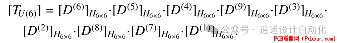

    ! u/ Y& Z* ^/ {# q9 C4x4 Diamond处理器的单一矩阵由下式给出:, F! Z% B  b2 u. m: ^4 t
    4 g! [, F9 L" t2 Z5 J  k9 I. a+ q$ i1 q$ L& b
    可以使用与Reck网格类似的分解过程对其进行编程,遵循图7所示的顺序。5 m3 V+ {! P9 |- ~$ }

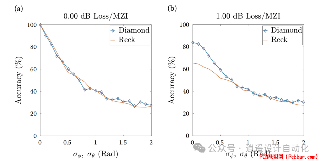

    " m  z4 j6 A6 Z# t2 a: _2 r为比较Reck和Diamond架构,分析了各种大小的单层ONN的实现性能。图8显示了4x4处理器的分类准确度与相位误差的关系。
    $ M* o. `, b5 P8 c
    ) Z7 n  T7 |4 `3 e" n( h6 J图8:4x4 Reck和Diamond ONN的分类准确度与相位误差的关系,每个MZI的损耗为(a)0 dB和(b)1 dB。& l3 g7 _: G) Y
    ) @) H! }* m) B& F# ~8 sDiamond网格对相位误差表现出更好的鲁棒性,尤其是在存在光损耗的情况下。这种优势在更大的网络规模中变得更加明显。2 k1 u, J4 |: E

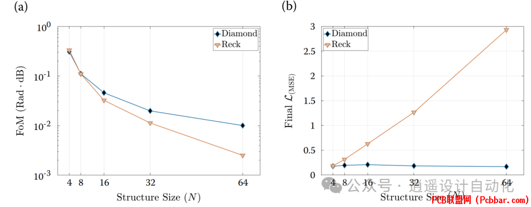

    最后,图11总结了不同网络规模的两个关键性能指标 - 性能指标(>75%准确度的区域)和训练期间达到的最终损失值。+ x9 Y: d. j9 e+ L7 \# q
    6 Z8 U0 m- t0 n7 ^. V, h
    图11:不同大小的Reck和Diamond ONN的(a)性能指标和(b)最终损失值比较。
    ; T6 h7 I/ e" {) Y+ Q
    3 F5 L1 i* t4 o% N+ hDiamond网格在这两个指标上始终优于Reck网格,优势随网络规模增大而增加。
