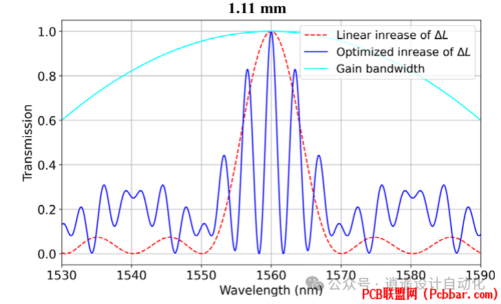

      C) l4 h2 V/ r8 V图3:设计的滤波器传输谱(蓝色实线)与增益带宽(青色)重叠。红色虚线表示四臂配置的臂长差ΔL的线性增加。
    2 Q$ ~' [/ n: }" h+ H
    9 I" L! J$ h) {! U! X优化的滤波器设计产生了类sinc的传输谱,使激光器能够实现出色的单模操作。

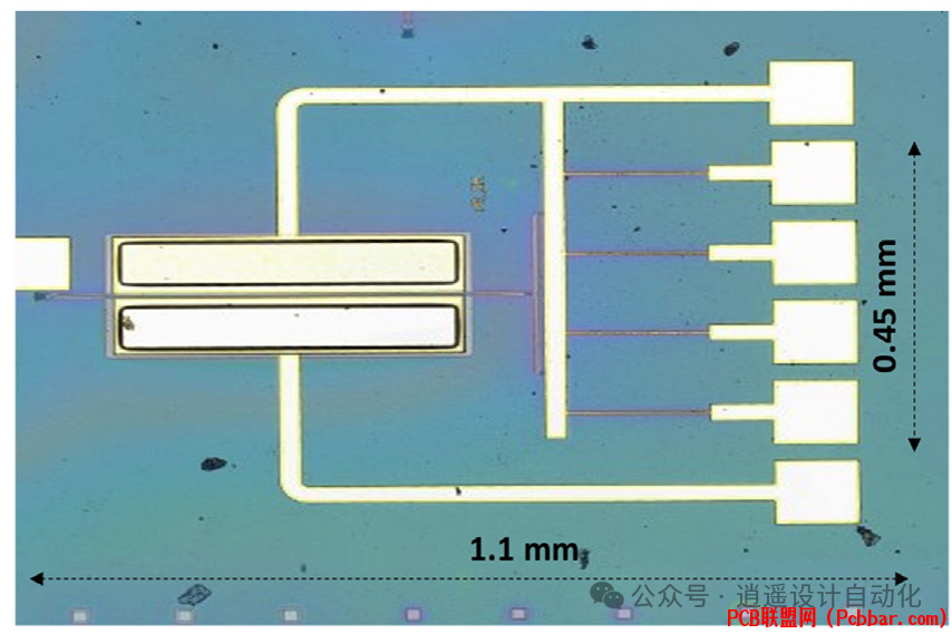

    图5:制造完成的可调谐激光器的显微镜图像。
    1 R5 I* P0 g: S: S$ l* o$ |: L* g% \# \5 p+ _0 v
    这种制造工艺产生了紧凑的器件,具有高集成度和出色的性能特征。9 Q. j1 E7 t  Z6 A" C

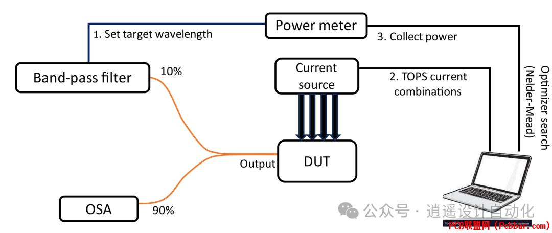

    测量设置和调谐算法
    0 s( O- k" ?/ q8 C% W( M  \1 Q为了表征激光器并生成完整的调谐图,使用了自动化测量设置:
  • 温度控制的被测器件(DUT)放置
  • 光纤耦合输出分成两部分,一部分进入可调带通滤波器,另一部分进入光谱分析仪
  • 多通道电流源用于滤波器调谐和SOA偏置
    2 r. K" }: r% N- k# g[/ol]* t' s. T9 `6 z' K  `( b
    ( K0 k  D- e7 `* F2 {
    1 K0 Z1 s+ v. b2 W% |图6:自动调谐测量的实验设置。来自激光器DUT的输出分为10%进入带通滤波器到功率计,90%进入光谱分析仪。/ y4 M+ O. \. D# d4 q
    ; r: l2 m8 z4 a: J$ L2 l5 h
    使用基于全域有界Nelder-Mead方法的随机搜索优化器来自动化调谐过程。这种方法能够高效地生成激光器的完整调谐查找表。
