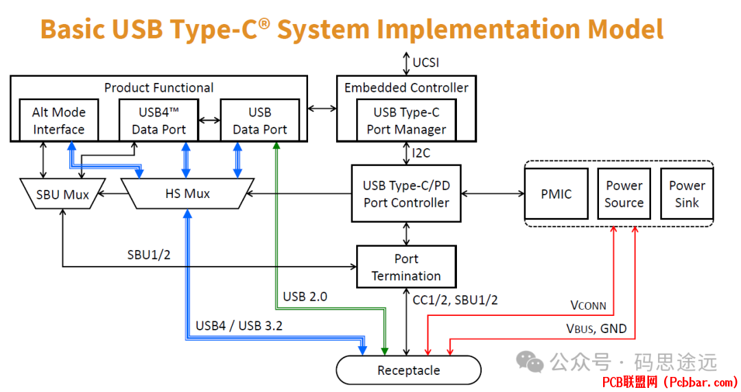

    图中对于Data Role 和Power Role都有相应的设备举例。另外提一句USB 的角色进行区分Host和Device:在USB 总线是一个主从的数据总线,在一条总线当中,只能存在一个USB主机,其他都是为从机,这样才能正常通信上,在早期设计阶段就已经考虑到这个,在协议通信上上已经设计。1.2 USB Type-C 系统实现模型
    USB Type-C 系统实现模型看出主要分为三大部分,左边通信接口,中间Type-C 管理,右边电源;这个部分在软件编码上有相应对应,通信,控制,充电管理。主要在中间部分:
    USB Type-C Port Controller
    ? Port Power Control for VBUS and VCONN ? USB Power Delivery PHY
    ? CC Logic Function
    USB Type-C Port Manager? Port Policy Engine? USB Power Delivery Protocol
    ? Interface to system software via UCSI

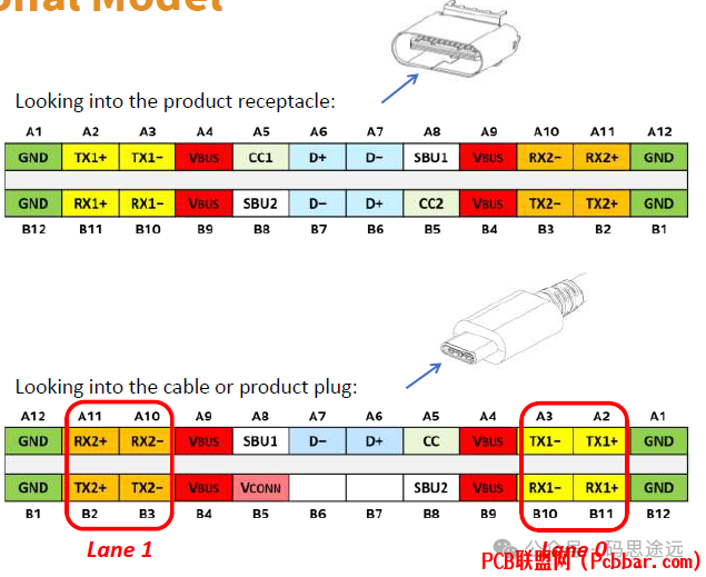

    2. Type-C CC引脚功能
    正插:A1对A1
    反插:A1对B1
    重点查看CC1 / CC2(Configuration Cannel):侦测正反插、侦测cable有没有接上、判断哪边是DFP(Downstream Facing Port)及UFP(Upstream Facing Port)、配置Vbus、配置Vconn、配置其他模式(alternate or accessory mode)、PD沟通等,总言之,CC透过USB type C接线管理主从两端之间的沟通。2.1 检测 USB 端口角色

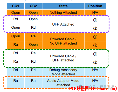

    检测连接设备,通过CC脚检测对方是上拉、下拉进行判断状态,大致表格如图:
    表中主要根据CC1 CC2 的引脚状态判断,当前接入,有6种状态。其中最后一种Audio Apdapter Mode attached,Type-C 耳机就是典型的一种应用;
    举例:可以看到CC1 CC2 都是下拉状态
    2.2 识别电缆方向建立信号路由USB Type-C 中连接器是没有方向性,正插反插都无所谓,但是对于这个内部来说,是需要进行识别的,USB 3.2 Gen2x2及USB 4.0 Gen1x2,也需要识别两组差分对中哪一组作为LANE1,因此电缆识别对于USB Type-C是必须要做的一项工作。

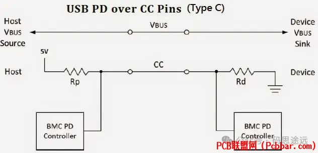

    设备发现和协商
  • CC引脚检测:当设备连接到Type-C端口时,CC引脚的电阻值可以确定电源的能力和设备的电流需求。
    CC :DFP通过CC引脚上的电压告知UFP供电能力,UFP端的下拉电阻Rd=5.1K,DFP就可以通过其上拉电阻或者电流源在CC引脚上产生电压。
    关于阻值的大小电流源规格如图:
  • USB PD协商:通过CC引脚,设备可以使用USB PD协议与电源进行通信。USB PD协议允许设备和电源进行电流、电压以及功率的动态协商,从而确保所需的功率能够满足需求。
