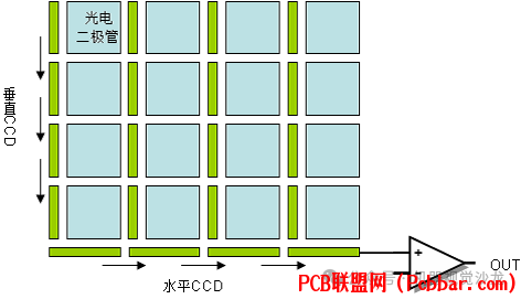

2   CCD图像传感器
CCD 器件实质上是一种模拟移位寄存器。其原理是在时钟的控制下,将信号电荷由一个势阱转移到另一个势阱,从而实现模拟信号的移位转移。CCD 图像传感器利用CCD 器件的信号转移功能来实现电扫描。如图2 所示为CCD 图像传感器的工作示意图,信号的多路转换由垂直转移CCD 器件及水平转移CCD 器件两部分组成。在实际的CCD图像传感器中,光电转换器件与垂直CCD 器件是集成在一起的。垂直CCD 器件将每一行的光电二极管信号顺次转移到水平CCD器件上;而水平CCD器件将这一行信号转移到输出端。重复以上过程,形成一场图像信号。
图2 CCD图像传感器原理

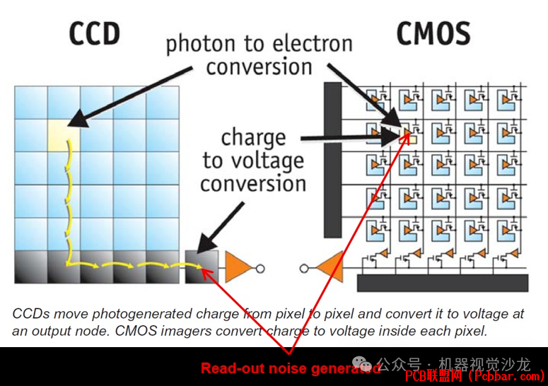

CCD与CMOS的主要区别如下图3所示,CCD 器件通常只有一个电荷-电压转换器(Charge-Voltage Converter),当Sensor读出像素数据时,每一行像素中积累的电荷需要在行电压的控制下一步步“蠕动”到下一行,直到最终抵达阵列所属的行缓冲(Row Buffer),然后开始在列电压的控制下继续一步“蠕动”到阵列出口处的电荷-电压转换器,完成读出过程。CCD的一个主要优点在于所有像素共享同一个电荷-电压转换器,所以像素一致性非常好。相比之下CMOS每个像素都有自己专用的电荷-电压转换器,一致性很不容易控制。当CCD像素数多于200万时,所有像素共用一个电荷-电压转换器会严重影响读出速度,所以此时会考虑把像素设计成两个或四个阵列,每个阵列配备专用的行缓冲和电荷-电压转换器,可以成倍加快读出速度。
图3 CCD与CMOS的主要区别

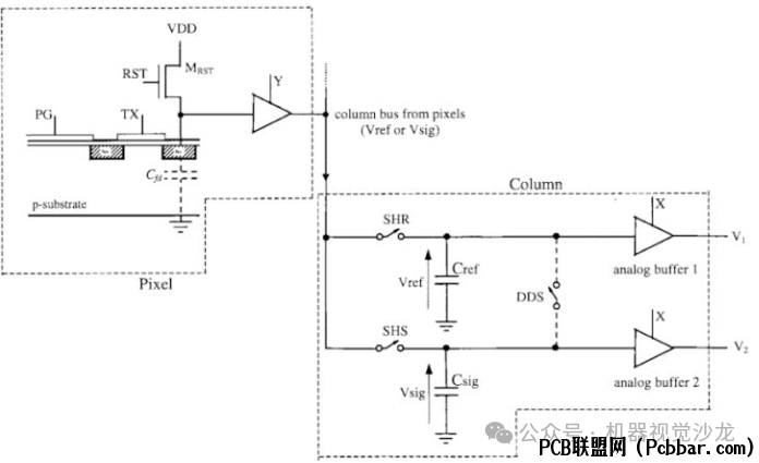

    双相关采样(CDS)

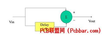

    双相关采样(Correlated Double Samping),其基本思想是进行两次采样,先采样一个参考信号用于评估背景噪声,延迟很短时间后再采集目标信号,从第二次采样中减去参考信号即得到去除了大部分背景噪声的目标信号,其原理模型如下图7所示。
    图7 去噪原理模型
    CDS成立的条件是在两次采样间背景噪声的幅度变化不大,因此它对去除固定噪声(FPN)和低频噪声效果比较理想,如1/f噪声,kTC噪声等。
    图8 CDS电路模型

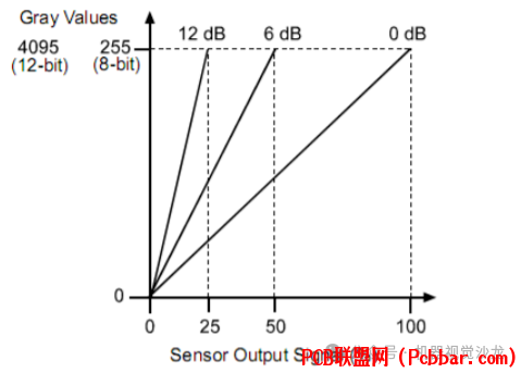

    图10中直线的斜率决定了单位输入能够激励的响应大小,这个斜率称为增益系数(Gain)。Sensor 会提供一组接口用于调节实际生效的增益值。
    图10 理想Sensor响应特性曲线

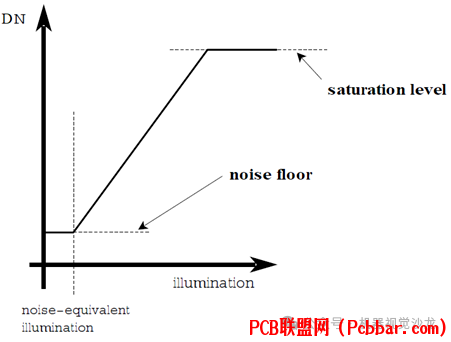

    而实际的Sensor只能是在一段有限的区间内保持线性响应,对于幅度过小或者过大的输入信号会不能如实地表示。
    图11 实际sensor响应特性

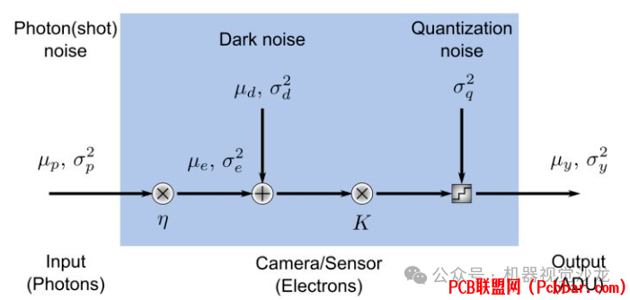

    6   CMOS Sensor噪声(Noise)
    假设照明强度恒定、均匀,相机拍摄图像中的噪声是测量信号中空间和时间振动的总和。下图以传递函数的形式总结了CMOS Sensor 光、电转换模型以及几种主要噪声的数学模型。

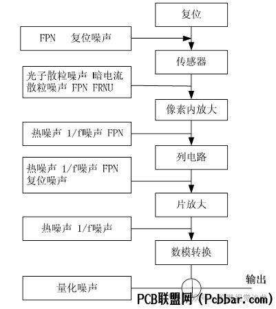

    图12 传递噪声模型下图13更加细致地描述了CMOS Sensor 成像过程中各种噪声的来源和作用位置。
    图13 噪声的来源途径

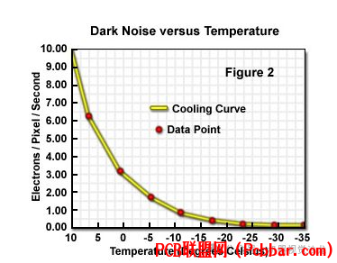

    暗电流噪声(Dark Noise)
    硅片中电子的热运动会导致一些价电子随机激发至导带中形成暗电流(Dark Current),所以即使完全没有光子入射,Sensor也会存在一定的信号输出。在曝光过程中,暗电流的随机变化即形成暗散粒噪声。暗电流变化的主要原因是电子穿过PN结时会遇到PN结的电势屏障(Darrier),电子穿越屏障需要经历动能-势能-动能的转换过程,所以需要耗费一些时间。暗散粒噪声在统计上服从泊松分布,与光信号的高低水平无关,但与传感器的温度有关,一般的规律是温度每升高8°C暗电流翻一倍。所以在设计电路时必须注意把容易发热的电子元件尽可能布置在远离Sensor的地方。
    图14 暗电流随温度变化规律

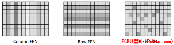

    固定模式噪声(FPN)
          该噪声是由像素的空间不均匀性引起的,CMOS Sensor 每个像素内都配置一个电荷电压放大器,每行、每列都有一些晶体管用于控制像素的复位和读出,这些器件的工作参数相对理论值的漂移就构成一种固定模式噪声。另外,坏像素、瑕疵像素也可以视为一种固定模式噪声,其效果大致上可以用下面的示意图15模拟。
    图15 FPN 模型

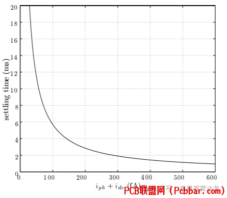

    复位噪声
           卷帘曝光方式需要在先对势阱复位,将势阱中自由积累的电荷全部释放,为后续的读出准备。但是由于暗电流的存在,每次复位后都会残留一些大小随机的噪声信号,即复位噪声,其大小与像素结构、芯片温度、PN结电容有关,因此也称为kTC噪声。像素的复位是需要一定时间的。定量的研究表明,即使是采用较大的复位电流,一般也需要1ms以上的时间才能将电荷释放干净,如下图16所示。
    图16 电荷释放曲线
    实际的复位控制信号通常会短于1ms,因此下一帧图像多多少少会残存一些上一帧图像的影子,这个残影叫做Image Lag,也是噪声的一种形式。串扰噪声(Crosstalk)
