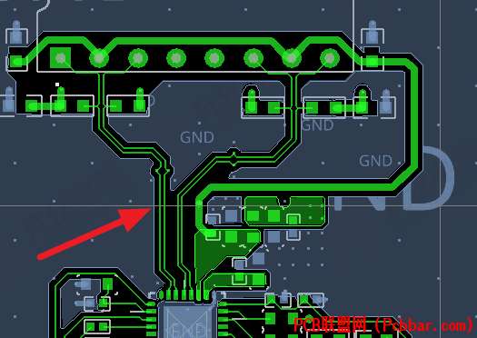

作业心得:
    布局的经验不是很多,看完一遍视频自己布局下来再对比参考板,不合理的地方修改,走线部分相对容易,主要是电源部分处理,尽量走在TOP层,BOT留下完成的参考平面,如果实在走不通,也要尽量不要跨差分高速信号线的分割。

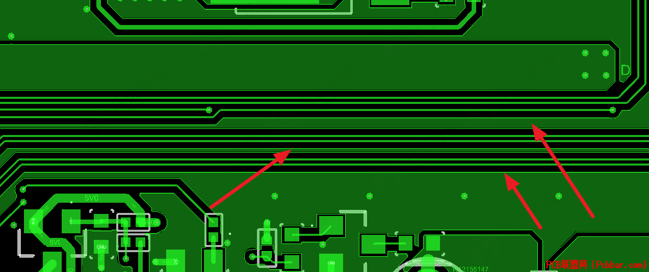

发表于 2024-10-28 11:05:07 | 显示全部楼层
差分这里尽量保证包地完整,均匀打上地过孔,并做PN对内等长

发表于 2024-10-28 11:05:32 | 显示全部楼层
这边的差分也是一样

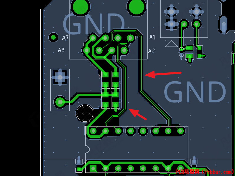

发表于 2024-10-28 11:08:30 | 显示全部楼层
时钟信号做一下包地处理

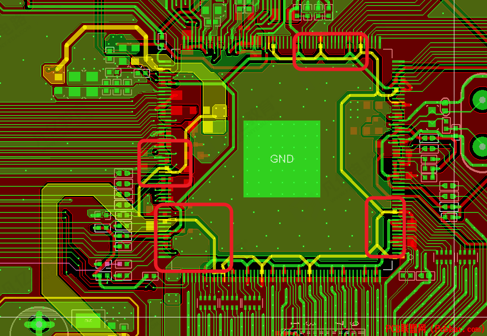

发表于 2024-10-28 11:09:23 | 显示全部楼层
包地的地铜也是一样,也要打上地过孔

发表于 2024-10-28 11:12:40 | 显示全部楼层
这些位置都要补地过孔

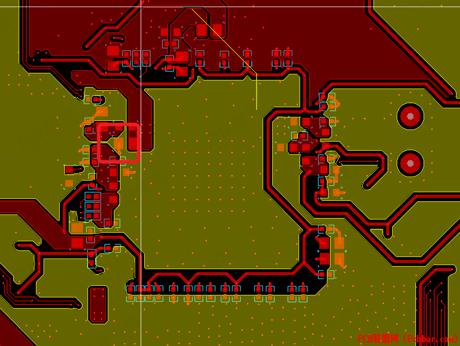

发表于 2024-10-28 11:16:10 | 显示全部楼层
核心电源需要加粗一些

发表于 2024-10-28 11:16:40 | 显示全部楼层
底层中间芯片的地 接回到外面大地,就这么一点点,是不是太细了一点

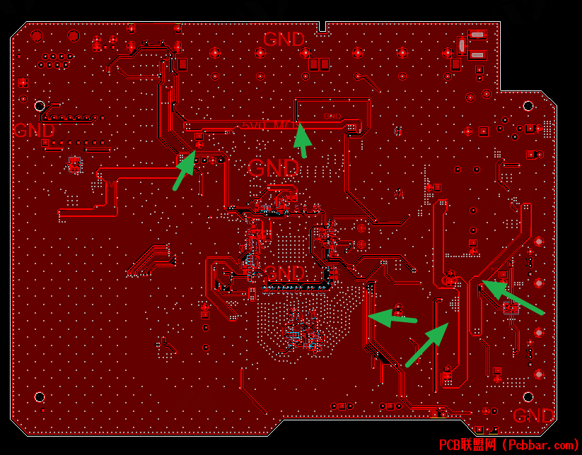

发表于 2024-10-28 11:17:38 | 显示全部楼层
这个地完全就被周边的布线割裂了,周边走的那些线与电源要优化一下

发表于 2024-10-28 11:18:50 | 显示全部楼层
底层 这些比较长的布线要修改一下
